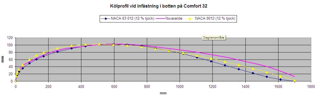

Profilen varierar med kölens djup:
Närmast skrovet (20 cm under botten) ligger den tjockaste delen av kölen 35 % bakom kölens framkant. Se bifogad fil.
Mitt på kölen (djupled) är den tjockast 45 % bakom framkanten.
I botten är kölen tjockast 42 & bakom framkanten.
Jag tycker den tjockaste delen av kölen ligger onödigt långt bakåt, mellan 40 % och 45 % från framkanten på minst 2/3 av kölens djup.
Vad tycker Anders S och andra?

Bilagor
Kölens profil 20 cm under skrovet.

Archibald skrev:Angående fråga 1:
De plottade NACA-profilerna har ju tjockleken 0 i akterkant av kölen. Detta fungerar inte i verkligheten. Om du förlänger NACA-profilerna, uppskattningsvis ca 100mm, så att de får en tjocklek som ligger nära nuvarande profils läge i akterkant tror jag att du hamnar mycket nära 0012-profilen. Om den nuvarande profilen hamnar ovanför till stora delar så öka på till 13% (0013?). Att göra dig av med material i kölen vill du nog inte.
Övre delen stämmer relativt bra (kräver rätt lite arbete) med en NACA 6312A om man förlänger profilen något. Det är ju en helt ok profil även för en mindre extrem båt med tjockaste delen 35 % från framkanten.
Det går även att få till en NACA0012-profil på samma sätt och med samma arbetsinsats.
Längre ner (djupare) har jag inte mätt nuvarande profil, bara max-tjocklek. Det är här jag tycker det börjar bli konstigt med kölens tjockaste del 45 % bakom framkanten på kölens mitt och 42 % bakom i botten.
Synpunkter?
