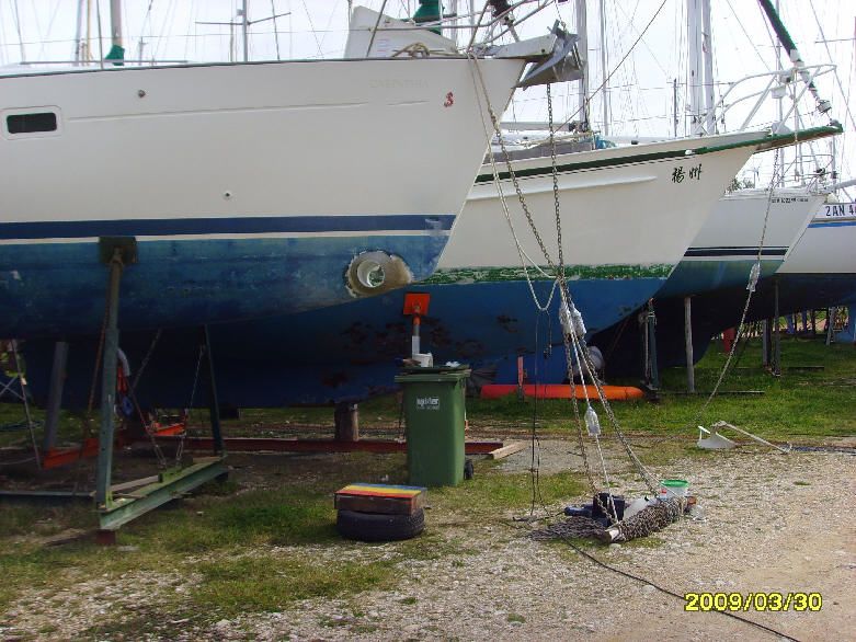

Var mycket tidig med att installera bogpropp på min motorbåt 33 fot långkölad och för litet roder.
Köpte Vetus 2 Hkr, lite för svag bytte efter 15 år till 4 Hkr.
Har nu Max Pover sedan 5 år tillbaka.
2 hästarn kommer att installeras i min Adagio 27. Visst är det lyx, kört en säsong utan och det har gått bra.
Men den finns och bör användas.
Kan i dag inte tänka mej att vara utan, "törs" gå in på trånga ställen och vet att man kommer ut.
Jag lider inte av bogproppsjukan, som är att den alltid skall användas, troligtvis för att andra skall höra att den finns.
Har ett batteri i fören, till bog o ankarspel, det är parallellkopplat med startbatterierna, 7 m därifrån med 10 kvmm kabel.
Extraladdare behövs ej.
Vetus bogen har fungerat problemfritt i alla år.
Max Pover 4 Hkr fick jag byta, på garantin, efter ett halvår Drev "släpt" i växelhuset. Har sedan fungerat till belåtenhet.
För en månad sedan la Maxen av propellrarna hade blivi tulpan och musselodling. Så det var att ta upp och måla efter 3 år i sjön.
Jag installerad bogpropp på kompisens Beneteau 411 under provisoriska förhållanden i Grekland.
Soptunna = arbetsbänk.
