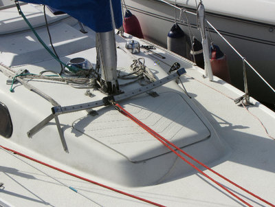

På min fd. IF monterades självslående fock.
Lite bilder på: http://lasselundell.se/segel.html

På de båtar jag seglat med självslående har man haft två justeringar. Dels skotvagnens läge som justerats från rufftaket, via ett block strax för om skenan. Dels skotet som justeras från ena genuawinchen via block i fotlisten, sedan ett block vid förstaget och ett block på skotvagnen.
