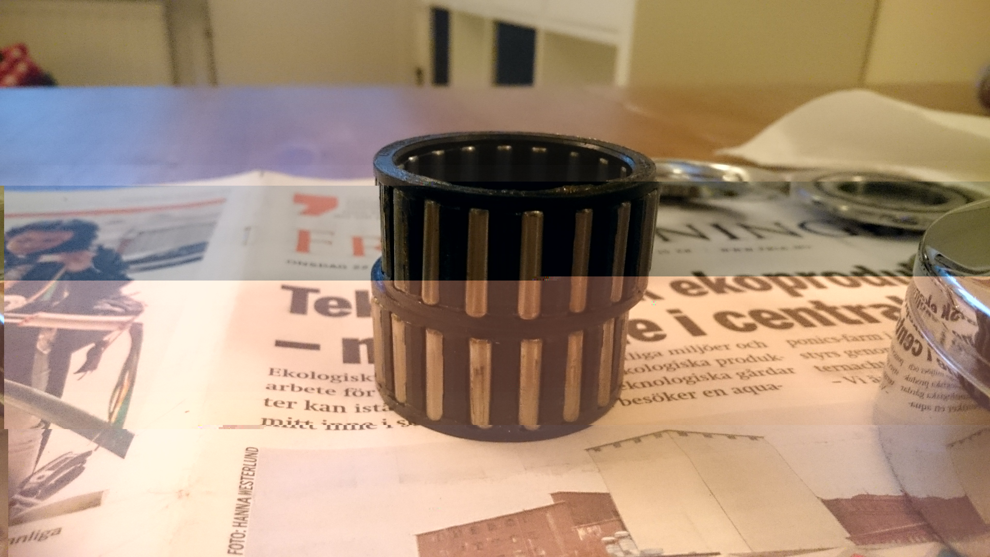

Det står att man ska använda fotogen men vilken typ av fotogen?
Fungerar det lika bra med rödsprit och tändvätska?
Vad ska man rengöra plastdelen (kolla bilden) med? Tål de vätskor jag nämnde ovanför?.
/J

jojosurf skrev:Det står att man ska använda fotogen men vilken typ av fotogen?
/J
När fotogen rekommenderas kan man som allmän regel alternativanvända sk "citydiesel" (från mackens pump) eller tändvätska (en finare sorts fotogen). Det går också bra med litet lysfotogen (till värmaren). Det blir förstås dyrare än diesel. Möjligen kan du vara försiktig med bensin. Aceton kan bli alldeles för bra...
Rödsprit (T-röd) kan du avstå ifrån, eftersom det inte är givet att den gör så rent som man vill i just detta fall (det som skall tvättas är petroleumbaserat fett).
Gammalt mekartips: Dieselolja fungerar ofta bra när det sitter ingrodd gegga i lager, den löser smuts förträffligt och normalt tål alla mekaniska delar att bada i diesel, även över natten.

Tack Anders, Då får det bli tändvätska som jag använder till att tända grillkol med eftersom jag har det i källaren.
