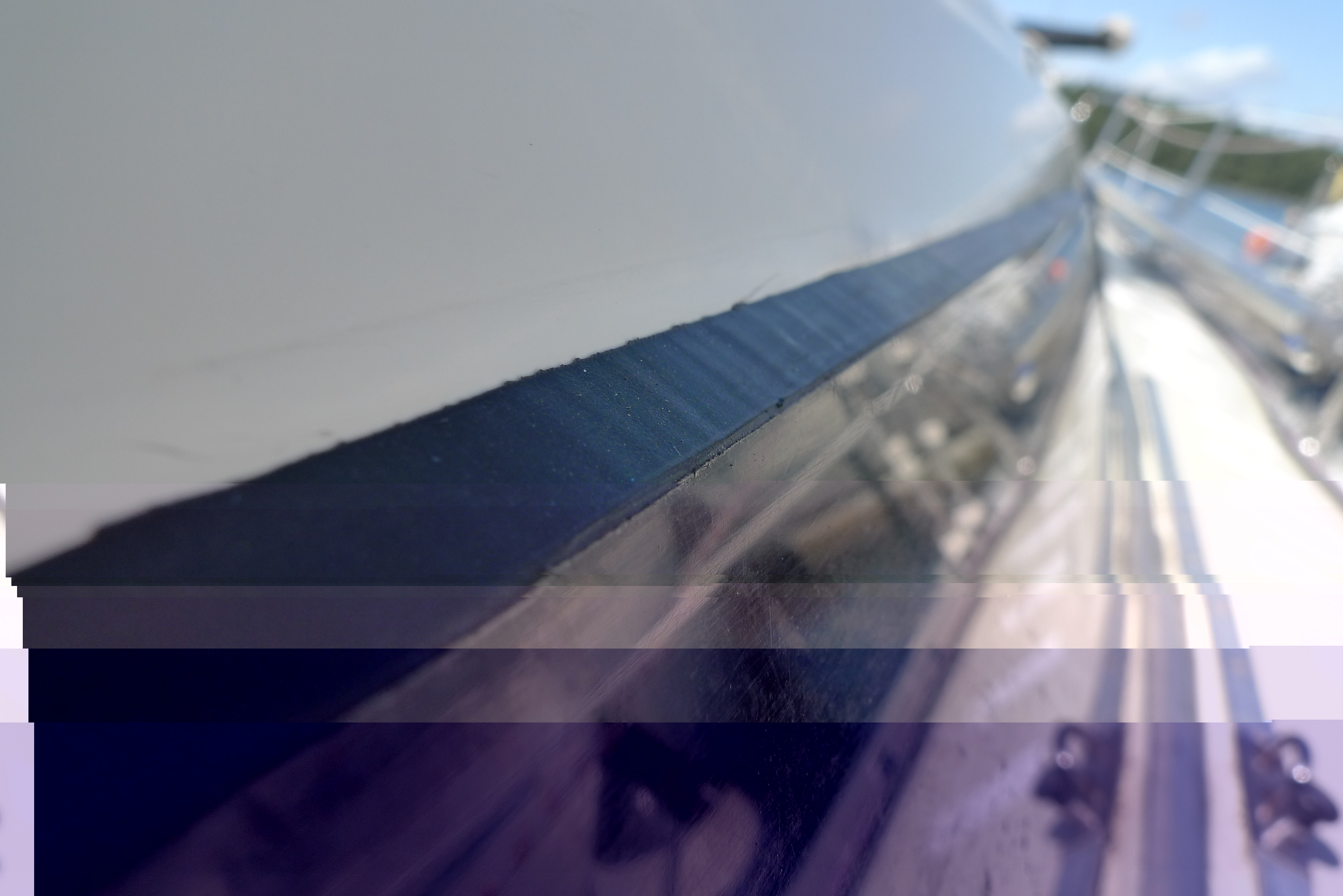

Jag gjorde omtätning av mina rutor för några år sedan och använde då Sika. Använder man Sika skall man använda Sika med UV -skydd och även Sika primer först så Sikan fäster ordentligt.
Dessutom, var noga med att göra en droppkant (se bild: närbild på droppkant ovansida fönster). Om man lämnar rutorna med ett hålkärl ovanpå tätningen där vatten kan stå blir det otätt inom kort oavsett metod. När det gäller material: Lexan är ett varumärke, så även Macrolon och de båda är av materialet polycarbonat. Polykarbonat är seg. Nackdelen är att den är något mera repkänslig än PMMA (ex på PMMA varumärke: plexiglas), fördelen är att den inte spricker om man böjer den eller slår på den med hammare.

Re: Byta fönster/ material/ var beställa?
Du kan fasa rätt snyggt med Sikan. Se bild ovan.
