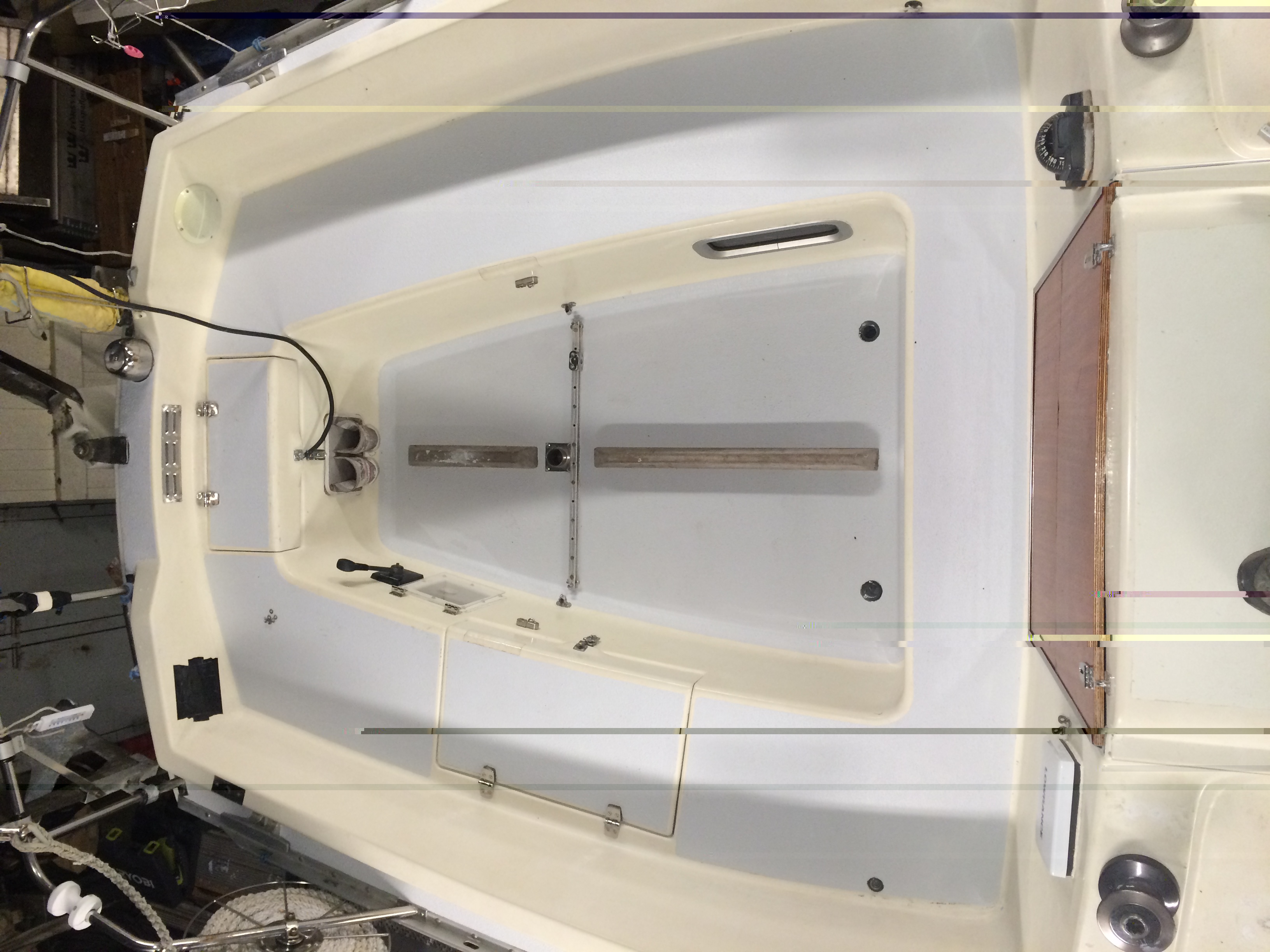

Självklart borde jag haft en bild då min sittbrunns utformning är något ovanlig...
Hittade två bilder från frugans insta flöde som kan ge viss vägledning.
Hela sittbrunnsdurken är en stor motorrumslucka.
En liten list på sittbrunnsbänkarna ger inte tillräcklig hjälp då frun inte kan sitta så med böjda knän i den vinkeln särskilt bra.
Jag tänker mig något löstagbart som på något sätt fästes i skotbalken kanske.
Fler idéer?

Även om jag inte är kortväxt har jag satt ett band (grovt spännband) mellan skotskenans underkant och akterut som är löstagbar (hänger upp den på en krok under skotskenan när den inte används).
