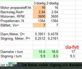

Enligt en beräkning från SSPA vid Chalmers : http://www.batteknik.se/prop/propeller23bladig.xls
Med den motorn på en Contrast 33 borde båten göra 7.0 knop på fullgas med slät botten i stiltje, och då skulle du ha en tvåbladig folding propeller på
nånstans 16x11" eller 17x10"

Sedan, gör några enkla beräkningar, Seawolfs variant är en början. Jag hittade den här ( https://www.vicprop.com/displacement_si ... =calculate ) , med (delvis) uppskattade värden gav den förslag på en 15x10,5-propeller - helt nära det du tror dig ha nu. Vad som då är "rätt" dimension kan man diskutera, men det VERKAR som utbytet av din nuvarande propeller inte stämmer. Den kan ju vara annorlunda än du tror, till att börja med.

Beräkningen härrör som sagt från http://www.sspa.se/. Det enda jag tillfört i detta fall är gissningen att toppfarten borde vara 7 knop. Det är lätt att prova i excelarket vad en gissad toppfart på t.ex 6.8 knop medför. Min egen Maxi 999 med 18 hk går i 7.2 knop med jätteslät botten i stiltje, med en exakt passande foldingpropeller från Alcometaller. (Exakt passande avser att på fullgas är motons maxvarvtal nästan exakt de 3200 varv där motorns maxeffekt ligger)
Allmänt så medför större stigning och mindre diameter att man få lite lägre varvtal vid en viss marchfart, t.ex. 6 knop i detta fall, medan en med större diameter och mindre stigning ger största kraften när man har kulingsmotvind och fullgas.

SSPA-formeln medför på min båt följande:
- Jag minskar maxeffekten från teoretiska 18 hk till 16 hk, pga. S-drevsförluster plus att min propeller har jättetjocka tunga blad som har sämre verkningsgrad än både fast propeller och t.ex. Flexofold. Men som backar förnämligt redan på tomgång. Denna minskade verkningsgrad kan ses som en ren effektförlust.
Då ger formeln :
Det är alltså med en 16 x 11 - propeller som min båt går 7.2 knop vid 3200 varv på fullgas. (Båten gör c:a 5.6 knop vid 2000 varv/min, och motorn utvecklar då ungefär 4 hk, och drar c:a 1 l/tim.)
