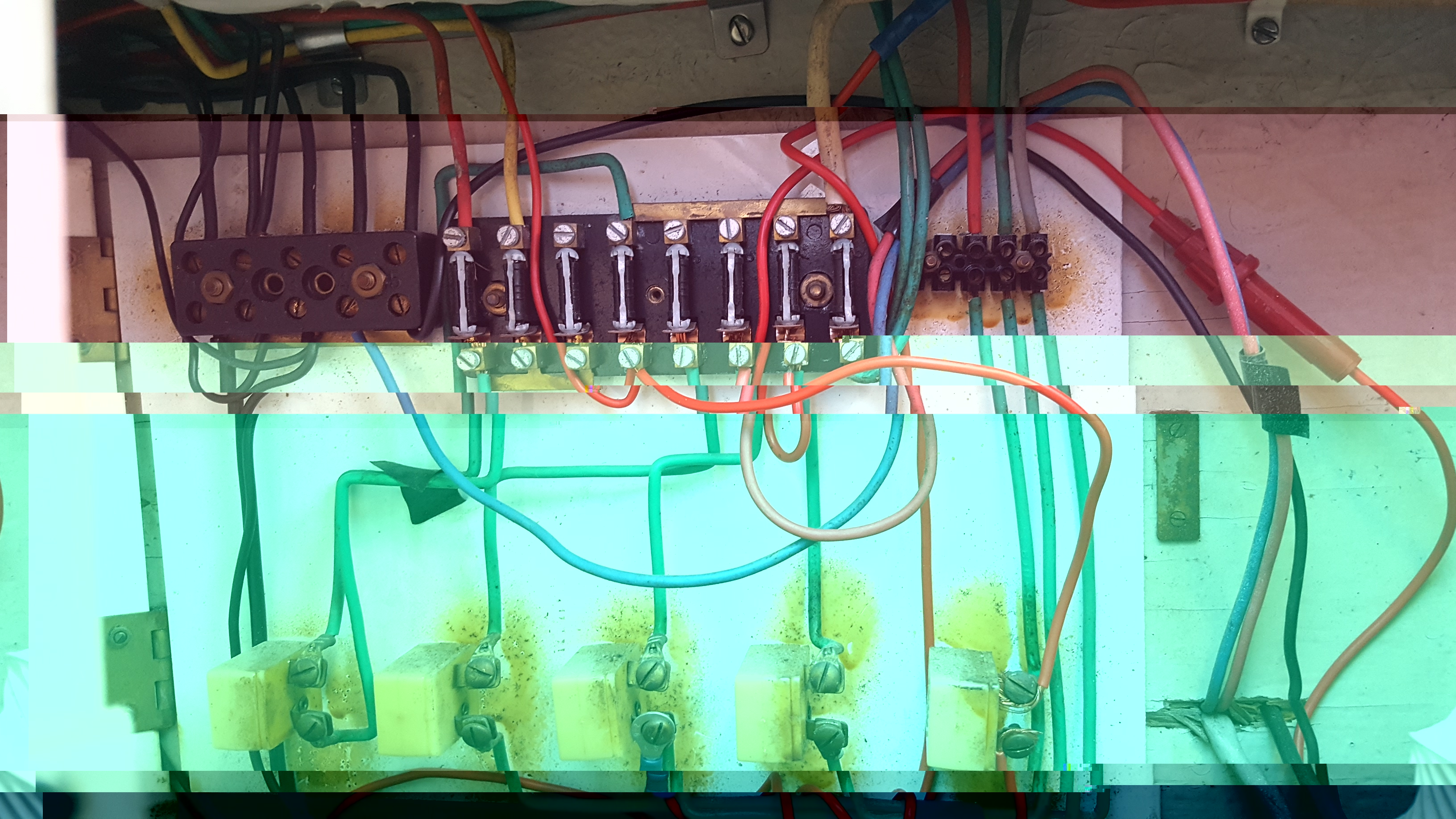

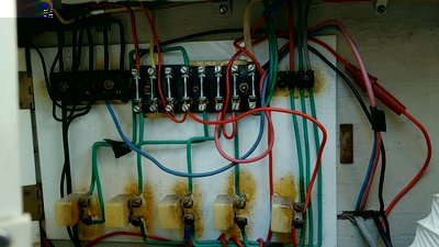

Elcentral:
Hittade en säkringsbox som ser rätt sliten ut. Precis bakom den s.k "Shipman28 Switch Board"en i ruffen. Jag antar att det är härifrån båtens elektriska funktioner utgår. Min fundering är att byta ut den mot något fräschare. Viss metall ser ut att ha korroderat och wallas-värmaren verkar ha nåt elektiskt strul (mer om det nedan). Här är den iaf:

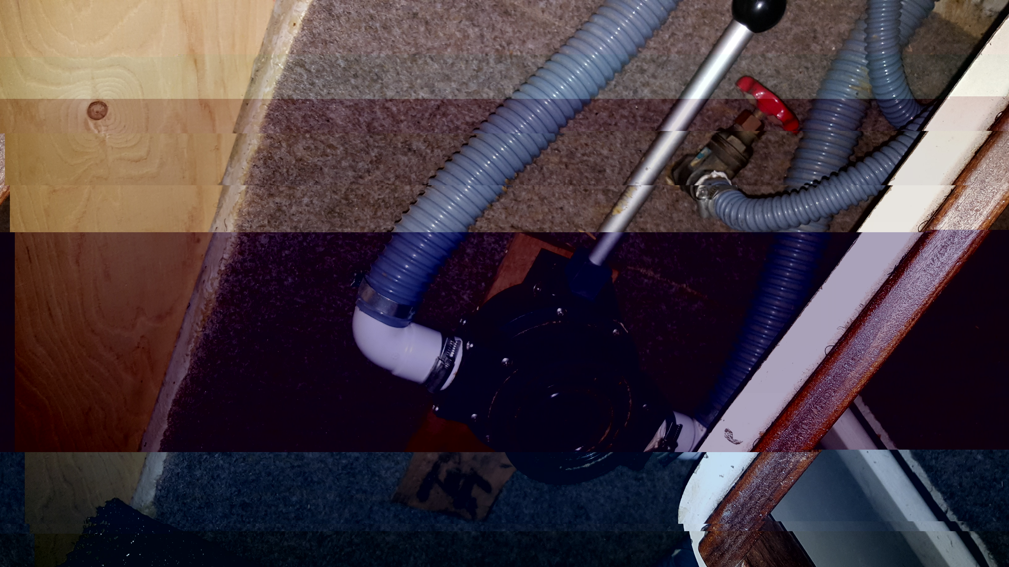

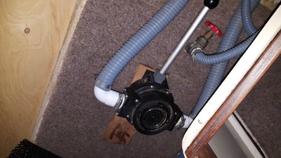

VVS:
Installationen kring toan ser gedigen ut. Det jag inte hajar är vart skiten(bokstavligt talat) tar vägen? Det snackas om septitank osv på nätet men jag hittar ingen tillstymmelse till sådan nånstans. Det jag dock hittar är den här:
Nån form av tömningspump för att skicka ut avfallet rätt i sjön? (Olagligt nuförtiden, har jag lärt mig)

1. Det är väl inte alldeles nödvändigt att byta säkringspanelen, men OM du byter föreslår jag flatstiftsäkringar (dvs, ny säkringsbox för sådana) , nya strömbrytare och en bra tång för att klämma kabelskor med OCH kabelskor till alla anslutningar. Runda kabelskor till skruvar, stiftkabelskor om du använder sk "sockerbitar". Egentligen är sockerbitar ett otyg, men ibland är de praktiska om man måste dela på kabeln. Det finns bra sådana också, men även skruvplintar. Strömbrytare köper du med fördel på ELFA eller någon annan fackleverantör.

3. Idag behövs både septiktank och suganslutning. Har du inte det får du hålla dig tills du är utanför svenskt vatten. Det är en bit. Använder man inte toaletten är det lugnt.

3. Så prylen på bilden bara skickar ut det rätt i sjön?

3. Vet inte... Eftersom det är en pump, så pumpar den i alla fall något, men om det är bajs vet jag inte. Du får följa slangarna från toa, någonstans går de, och på vägen finns det nog en tank (annars behöver man ingen pump). Denna tank behöver numera ett ytterligare avlopp, toasugbeslaget, ihop med en slang. Det är ofta inte så svårt att fixa det - i min båt tog det två timmar att ordna en prydlig extraledning.

3. Intressant. Du har alltså dragit upp en slang till däck nånstans för suganslutning? Låter som att jag har en septiktank redan alltså. Får undersöka vidare.

Angående suganslutning:
Det är numera ett i-praktiken-krav på alla båtar med septiktank. En ekl och funktionell losning är då att sätta ett t-rör på ledningen, helt nära avloppets bottenventil. Sedan stänger man avloppets anslutning mot sjön och låter sugen göra sin grej, med förstånd. Gamla anläggningar har ofta en litet för liten avluftning, och då kan en ettrig sug som man släpper loss teoretiskt suga ihop även plåttank. Här kan man vanligen ta det litet lugnt och kanske lufta litet vid sugmunstycket för att hantera den risken.
Att ha kvar bottenventil och sjöavloppet kan vara vettigt, för nöden har, brukar man säga, ingen lag och det kan ju tänkas att man, med förstånd, måste bryta mot lagen om något händer. Men vår del av dealen är att skaffa tömningsbeslag, myndigheternas del är att ordna tömningsstationer. Vi gör vår del, oavsett.

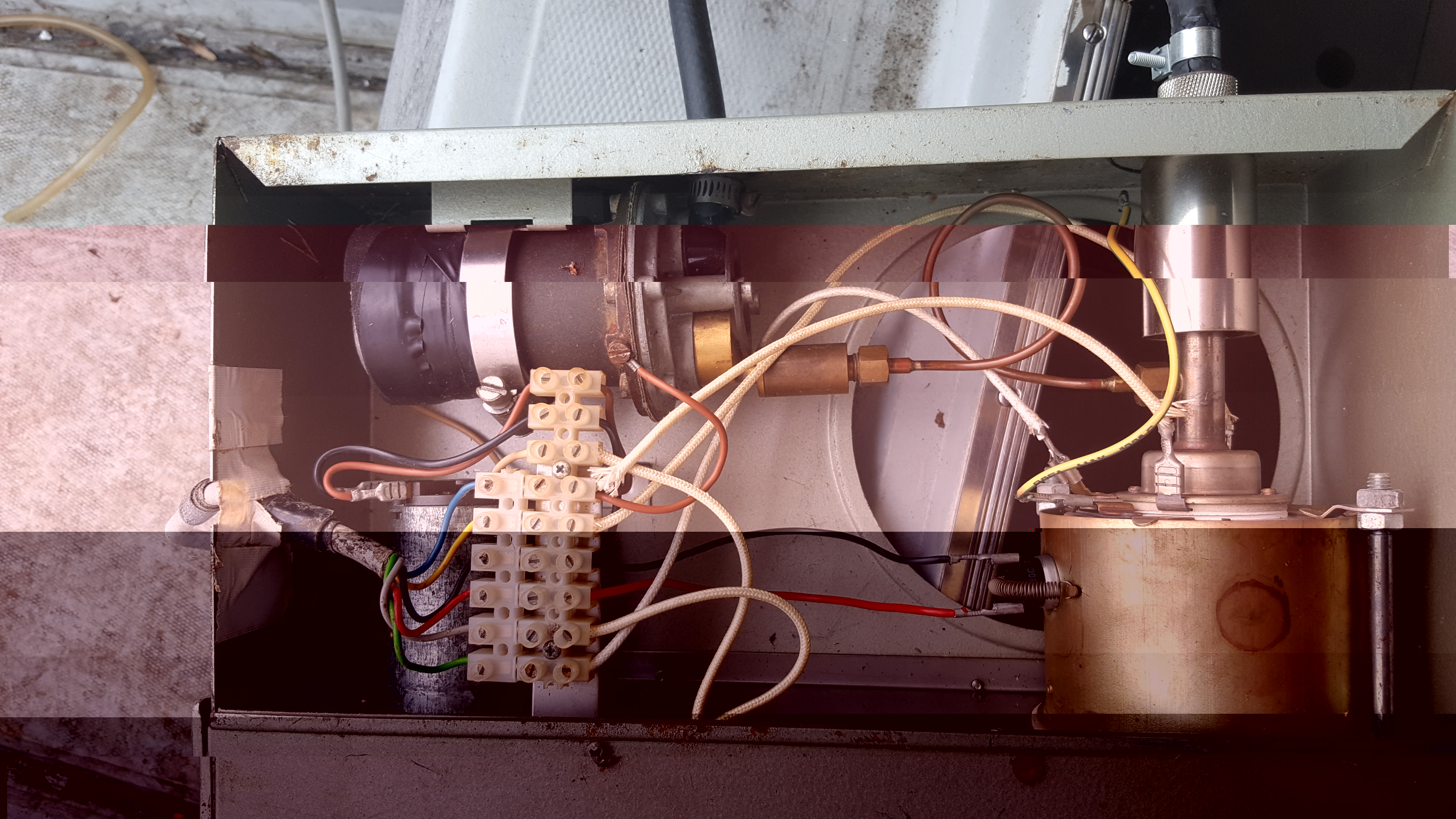

Wallas-fixet:
Jag undrar hur jag ska kunna kontrollera själva värmarenheten. Den sitter försäkt i aktern och hur den hamnade där har jag inte en aning om. Svårt att se hur den kunde gå igenom akterluckorna. Jag kommer inte åt nån form av kontroll som det är nu. Vad tror ni, ska jag försöka plocka ur hela värmaren?
Monteringen ser lite halvbonnig ut, tycker jag.
Kontrollpanelen där jag försökte mäta upp om glödtråd + och - ens hade kontakt. Det hade de.

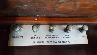

Fundering kring "Switchboard"-panelen:
Vad går "AUX"-switchen till? Musikant som jag är tänker jag ju "Auxiliary" där man kopplar in grejer som extern ljudkälla. Drar jag igång den hörs ett lågt brum. Länspump?
Drar jag igång "ENGINE ROOM VENTILATION" skriker det bara. Fläkten som är slut i lagren kanske.

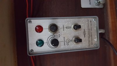

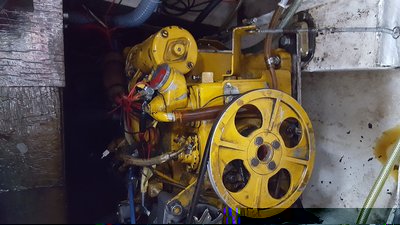

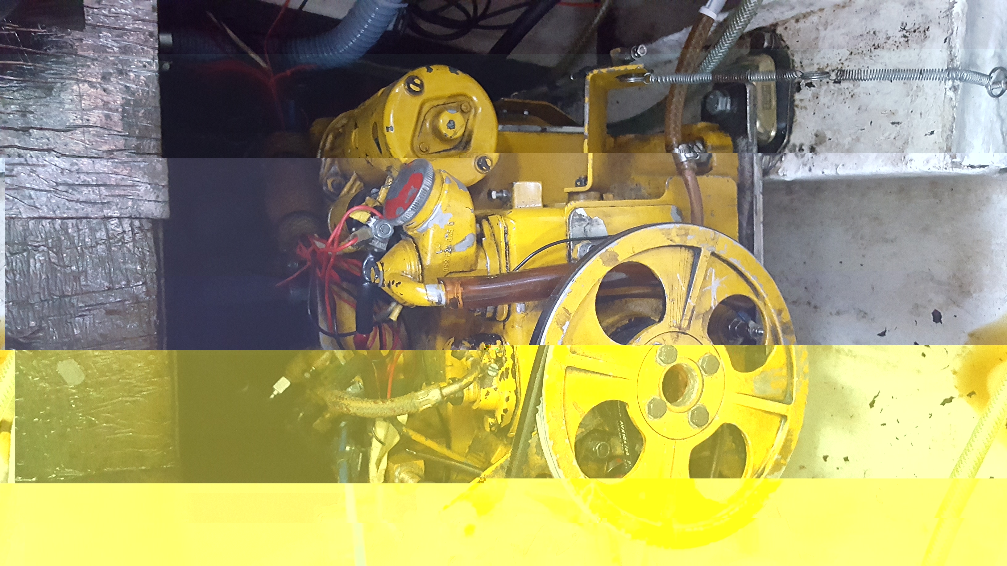

Sittbrunnens kontrollpanel:
Jag är livrädd för att råka starta motorn på land så har därför bara vågat dra nyckeln ett snäpp varpå vit lampa lyser och jag antar att huvudströmmen slås på. Värmarfläkten startar dock utan att vrida om nyckeln. Men som sagt, inga lampor på wallaspanelen lyser vare sig med eller utan huvudström.
Vad går dessa andra knappar och spak till?

Nu blir det litet knepigt, men (ur minnet):
Den gula lampan är överhettningsvarning, en engångssensor som tänder lampan vid överhettning och sedan får bytas. Den andra lampan i motorpanelen (för det är motorpanelen från början) är för laddningen (eller, kanske tvärtom...). På en Farymann är oljetryck inte aktuellt.
Den runda spaken är för en "urblåsningsfunktion" som var avsedd att blåsa ur avgasröret. Fungerar den? (Det vet du kanske inte).
Den fyrkantiga elpanelen är ditmonterad av "föregående ägare" - där satt ett tvåspaksreglage - gas/växel från början.
Startlåset är startlåset, men dieslar har (tekniskt) inte tändning, så det är bara kretsarna till motorn som den styr, och starten.
Men... Hur det en gång varit ordnat då den var ny, och hur det är nu kan vara stor skillnad. Därför får du reda ut alla elkablar med utgångspunkten att "det kan vara litet hur som helst". Samtidigt kan du ju bestämma själv hur du vill ha det. Det är inte svårt, bara tålamodsprövande, bygger karaktär, liksom.
Wallasen får du nog ta ut, ihop med pump och panel, och så provar du allt utanför båten. Det sparar mycket fula ord.

Den gula lampan tänds när jag vrider nyckeln ett steg. Borde ju vara den som indikerar batterikräm? Voltmätarn hoppar igång i samma läge.
Urblåsningsfunktionen har jag inte en aning om. Kanske inget man bör testa på land?
Så motorn börjar inte hosta igång när jag vrider nyckeln? Svårt för dig att säga kanske då det verkar ha byggts om en del. Tjänar kanske ingenting till att vrida den ytterligare ett steg nu iofs.

Wallas-uppdatering:
Efter en arsenal av svordomar är den nu utplockad.
Jämfört med manualens kopplingsschema verkar inte mycket stämma:
Manualens kopplingsschema:
Dessutom hänger en sladd lös:
Jag funderar på att koppla in allt jag ser 100% enligt manualens kopplingsschema.
För närvarande är fläkten det enda som funkar. Lampor på kontrollpanelen döda. Dock när jag håller in tändknappen tappar fläkten något i varv.
Vad tror ni?
