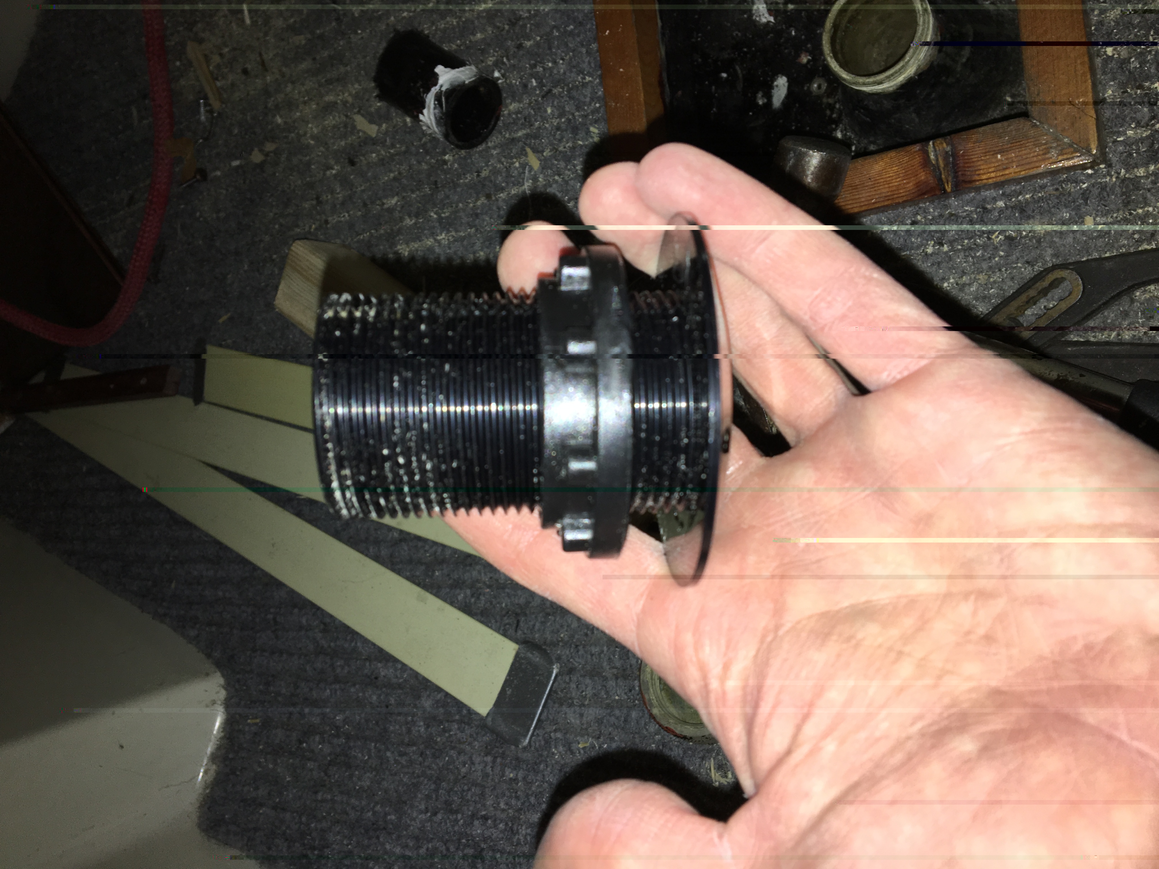

Men så tänker jag så här. Om förra ägaren har haft ett rör där, förmodligen har han haft en ekolodsgivare där tidigare, med gängad över topp, typ som denna:
Så när jag fick båten satt det som sagt bara ett lock på, men det håller tätt och känns väldigt solid. Det är förstärkt med ett tjockt lager epoxy på insidan också. Så det jag undrar är väl helt enkelt om jag ska låta röret vara kvar, och antingen sätta igen det med något. Antingen en pluggad genomföring, eller att jag helt enkelt sätter genomskrovsgivaren utvändigt och fyller hela röret ovanför med epoxy.
Jag kan ju också ha locket på som extra försäkring, och dra kabeln genom det lilla lufthål som finns på locket som är av metall. Så bara säkrar man med lite sika rätt under.

Ett annat alternativ är att hitta en genomskrovsgivare som är större än diametern av hålet med rör i. Då kan jag ju ta bort hela röret och bara montera givaren direkt typ nåt liknande som det här:
image (1).jpeg (5.08 KiB) Visad 5276 gånger
