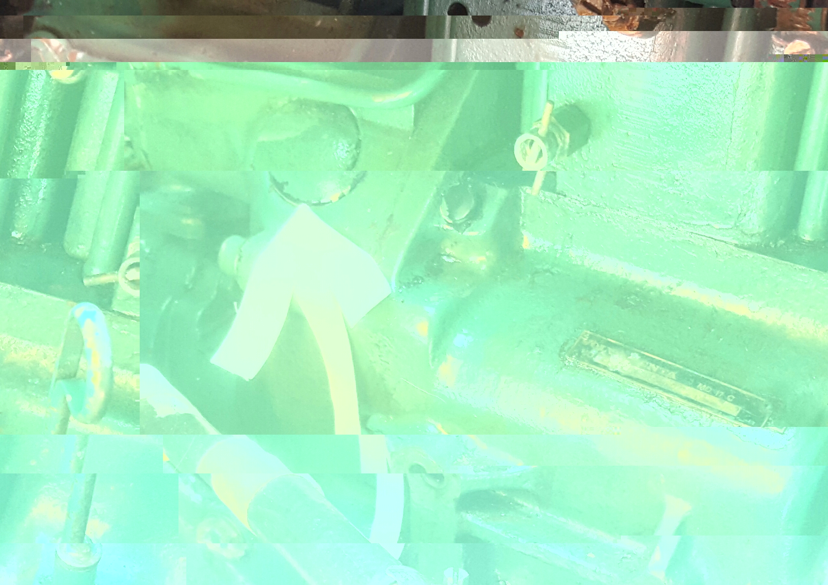

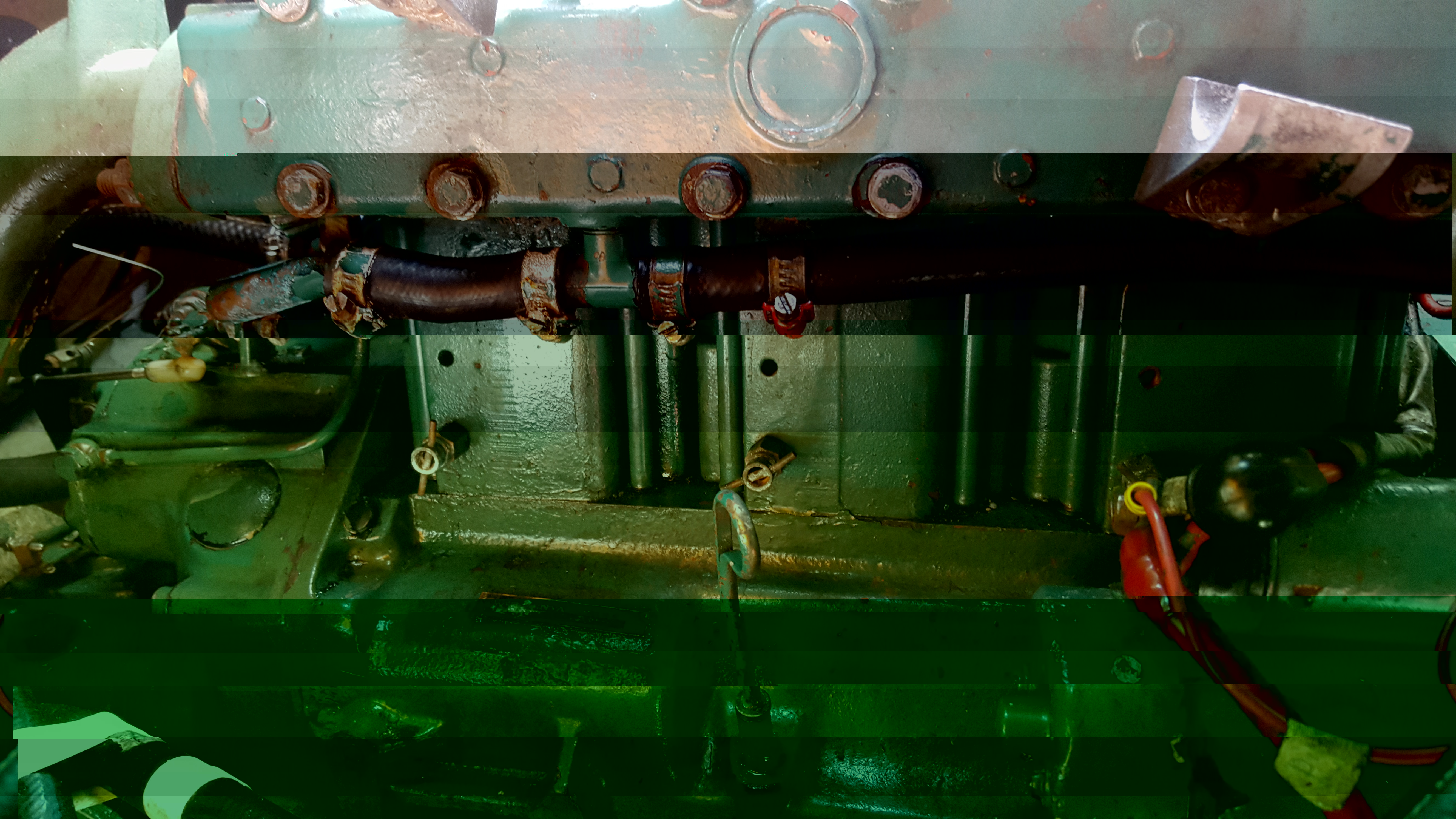

Jag har en liten oljeläcka på motorn. Det verkar komma från den runda delen där vit pil i bilden pekar. Vad är det för del av motorn? Det är ju inget som verkar kunna skruvas åt från utsidan i alla fall...
Översiktsbild:
Inszoomat, läcka vid vit pil (pilen saknas i översiktsbilden):

Ja, alldeles säkert kylvatten från i vintras då jag ser spår av glykol under oljepåfyllarlocket. Motorn är sjövattenkyld så har svårt att se om det "försvinner" något. Var påväg att byta olja då jag såg oljeläckaget.
Men läckaget... vad är det för del på motorn?

Jag tycker det ser ut att vara en expansionsplugg som har släppt.
Expansionspluggar är till för att skydda motorblocket från att spricka vid frysskador och liknande (bytte en på min VP MD5A i vintras) det är en konisk kopparbricka som du sätter i hålet och knackar med en hammare så att den blir större i diameter och gör hålet tätt. Största bekymret i ditt fall blir nog att få bort den befintliga. Skulle nog förslka få in en kniv i skarven och bända lite försiktigt.
Tänk på att göra rent kanterna innan du monterar en ny!

Frostpluggar tar jag bort med att borra ett hål i mitten och med en skruvmejsel i hålet bända ut pluggen.
En läckande frostplugg kan inte läcka ut vatten och rinna in i motorn.

Att frostpluggen läcker lite är inte så allvarligt och går att fixa relativt lätt.
