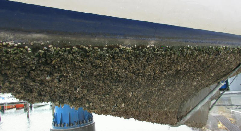

Inlägg av Lasse L » sön 18 feb 2018, 19:38
Intressant att det inte fungerade Götet.
Rinner det ut något sötvatten i Lerkil?
Gbg vatten kan vara "nästan" sött, beroende på vilken hamn man ligger i.
Har kört VC på min båt i Hinsholmen med dåligt resultat.
När jag reklamerade färgen, fick jag ny färg, men också besked om att 3 strykningar behövs i "min" hamn.
Det gick tröögt de sista seglingarna.

Jag vet inte om vattnet är sötare i Lerkil än i Hinsholmen, dit jag flyttade båten, men efter första sesongen där så kom jag knappast framåt, så trögt gick det...
Reklamerade färgen och fick ny Micron i stället. Till o med International själva sa att färgen är på gränsen att klara västkusten från Götebor och norrut. Det är väl så att vattnet är mer salt ju längre mot Norge man kommer, eller?
