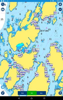

Så här ser Navionics ut i ett lite krångligare avsnitt av skärgården...
- Community Edits?
Jag har fått för mig att dom frekventa och fula symbolerna är 'community edits'. Jag lyckas inte stänga av dom och dom döljer ju en hel del väsentlig information. Nån som vet hur man man blir av med dom?
En annan fråga; hur/var ställer man i Open CPN in att skärmen alltid ska vara på? Nu slocknar den efter den tid som är inställd plattans settings (till skillnad från t.ex Seapilot och Navionics, dom är 'always on'.
Jag kör både Navionics och OpenCPN som appar på en android-platta.
/T

...-menyn längst uppe till höger / "OpenCPN inställningar" / "Visa". / "Släck inte Skärmen"

Hej
Längst upp till höger tre punkter/längst ner i lista/Open CPN inställningar/Visa/längst ner i lista/Släck inte skärmen.
Samma som "segelbagaren skrev"
Navionics
Längst ner till vänster två runda ringar med symboler den övre/map opitions/längst ner Community Edits/ släck den blå symbolen.
Hälsningar Ove
