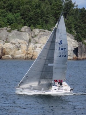

Be din segelmakare om skyddsfilm/tejp som du sätter i seglet där det uppstår slitage mot riggen - se bifogad bild på min genua där det sitter påtejpade förstärkningar vid undre spridarparet och mantågsstöttorna

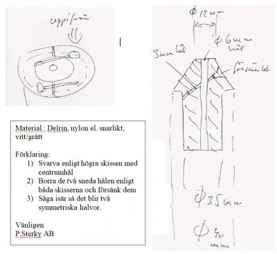

Jag har gjort ett antal sådana här vantskruvsskydd genom åren. De används tillsammans med antinge eloxerade Al-rör i dimension som precis omsluter vantskryvarna, eller också VVS-rör av plast. De senare kan gå sönder vid kraftiga slag, men är ju biulliga att ersätta.
En vits med denna utformning är att när man skruvar åt de två sneda skruvarna så låses det hela både mot vajern, samtidigt som det orsakar en liten snedställning så att även röret kläms fast. Ovärderligt då man mastar av: Man lossar något varv på skruvaran, hissar upp rören och skruvar till igen, då sitter allt fast.
Det enda som krävs utöver standardverktyg är en liten metallsvarv, resten görs med bågfil, borrmaskin och skruvstycke.

Genuan på bilden är ett otaftat membransegel och därigenom känsligt för mekanisk nötning.
Storseglet är också ett membransegelmen med taft på ena sidan.
Taften är lite tåligare men även den behöver förstärkningar vid spridarna och där de övre genomgående lattorna ligger mot vanten.
