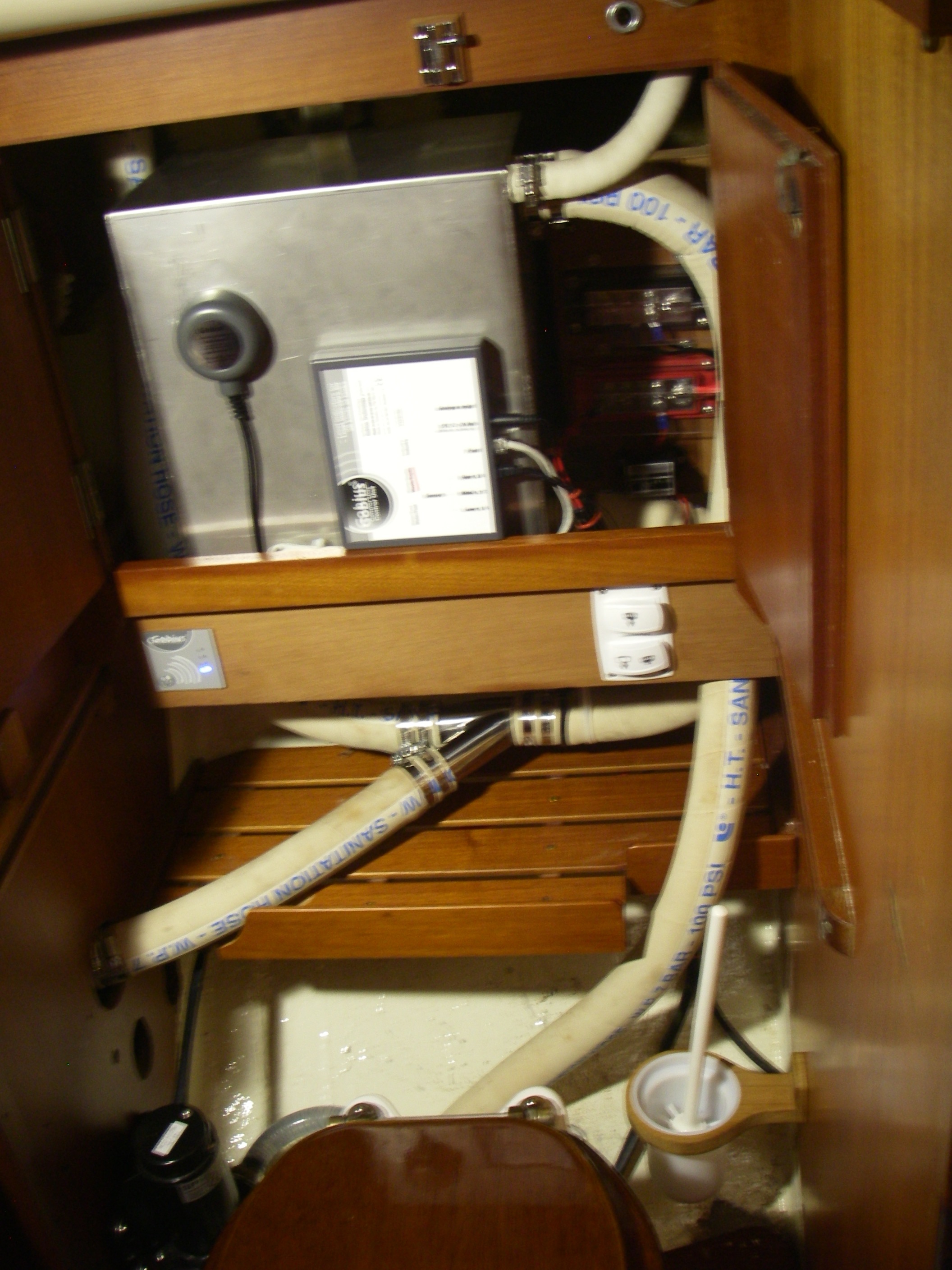

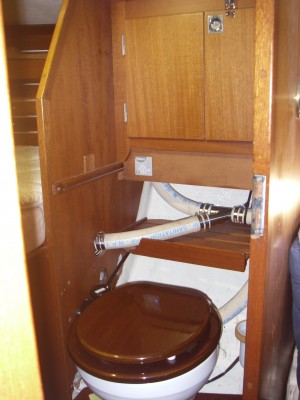

Har just installerat en septitank med däckstömning i en IW31. Maxi och IW är väldigt olika, men utrymmet för wc är ungefär detsamma.
Jag satte tanken c:a en handsbredd under däcket bakom wc'n.Där finns ett skåp för tandborstar och hygiengrejor. Hyllorna togs bort men skåpdörrarna är kvar för att dölja tank och slangar.
Det krävde en del nya snickerier för att fästa tanken, men inget komplicerat.
Jag fick goda råd i butiken (SeaSea) där wc'n köptes.
Med skålen på plats monterades tank och slangar löst, för att se hur det hela passade innan fast skruvning.Dessutom tillkom el-installation då jag valde en el-toa.
Det krävdes mycket funderande på plats i båten, innan allt klarnade för mig.
Nu återstår endast några smådetaljer innan en första test.

Har nu provat min installation med enbart vatten och det fungerade.
Bilder:

Snyggt jobb Miwa.
