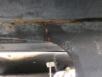

Köpte för någon vecka sen en Maxi 999 utan besiktning med hyfsad prismån för överraskningar. Vid upptagningen ser jag nu att kölsulan är sprucken bakom kölen. Ser ut att vara hela sulans bredd och djupt upp mot skrovet. Jag betraktar skadan som gammal (minst 5-10 år) och ser ing stora konsekvenser.
Vad ska jag göra?
Skickar en bild från babord sida ovanför sprickan? Hur tolkar ni skadan, och vad behöver jag göra?

1) Slipa ur sprickan långt in i recessen. Epoximåla. Fyll med sikaflex.

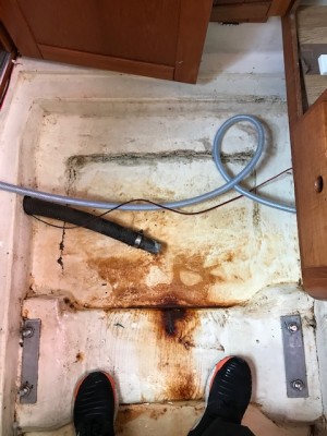

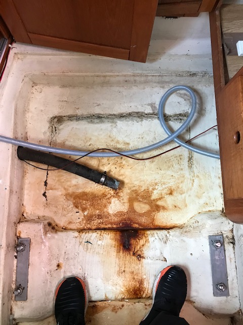

3) Plasta upp en ny tvärbalk mellan fötterna som syns på bild 2, och som hamnar över där kölsprickan finns.
Jag tolkar det som "fet smäll mot grundklack"...
Har båten seglats utan problem i så mycket som fem år är problemen kanske inte så stora (men hur vet du det?). Jag hade (innan Seawolfs förslag genomförs) också provat att skruva loss muttrarna som motsvarar den del som ser ut att ha lossnat, och provat att se om sprickan verkligen är genomgående (då lär aktersnibben lossna enkelt). Det här gör det också litet lättare att göra förstärkningen.
Seawolfbalken blir sedan nödvändig för att ta emot ifall du seglar på samma sten (eller en liknade), för har "snibben" lossnat bär den befintliga balken ingenting. Men gör du ett bra jobb med balken och skrovet under balken blir det troligen ok.

Det där var/är ett typfel på Maxi 999 och även Maxi 909, om jag minns rätt.
I slutet av 1980-talet jobbade jag fortfarande i båtbranchen och hörde kollegors berättelser om knäckta Maxikölar.
Dåvarande Maxivarvet i Saltsjöbaden hade ett flertal knäckta kölar liggande på varvsplanen.
På den tiden byttes kölarna mot nya och det var enligt mina kollegor ett rent h-e att få loss dom, eftersom det sitter Sikaflex i skarven mellan köl & skrov. Dessutom sitter kölsulan infälld i en ficka i skrovets botten, vilket gjorde det extra knepigt att komma åt Sika'n med verktyg.
Att döma av rostfläcken i kölsvinet på din båt, anar jag att det finns en skada på laminatet och det skulle jag undersöka noga innan reparation.

999ans köl är egentligen feltänkt. Den skapar alltför stor stumhet i längsled vid grundstötning, vilket medför stora krafter på hela båten.
Att inte laga sprickan i gjutjärnet utan låta akterbiten vara kvar som bara profilavslutning, och i stället lägga en förstärkningsbalk ovanför kvarvarande akterkant köl förvandlar konstruktionen till hur de flesta fenkölade båtars metallkölar är fästade. Då ökar möjligheten för kölen att fjädra lite vid grundstötning. Brister något är det plastbalken som lossar från skovet, men kölen får inga nya skador.
