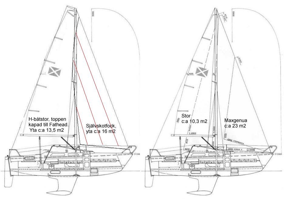

Inse att en "kran" på en MH funkar ungefär som en 7/8-delsrigg. När man spänner häckstaget vill masten böja sig bakåt och mittpartiet att böja sig framåt. Aktra undervanten hindrar detta, medan förliga undervant och babystag försöker krumma masten åt samma håll som häckstag/"kran" gör. Tar man bort dem så ökar visserligen benägenheten att mittpartiet skulle böjas bakåt, men det förhindras effektivt av kranens böjning åt andra hållet. Precis som det funkar på en 7/8-rigg. Nog om detta nu. Antingen begriper man hur det hela hänger ihop eller så gör man det inte.

Jodå, en "kran" lyfter skenbart akterstagets infästning ett stycke och givet att infästningen är tillräckligt hållfast, så får man precis den här effekten. Det är inte kranen jag vänder mig emot, det är implikationen att man kan ta bort de främre undervanten.
På en Beason31 är undervanten 2x6 mm, toppvantet 7 mm. Om man halverar sidostagningen vid spridarinfästningen ställer man till det, ordentligt.
Du visar med exempel från en Maxi77, där man troligen kan räkna med att det fungerar, den har ju bara ett babystay (ingen sidostagning så länge masten står något så när rak) och inte dubbla undervant.
MEN, om man gör den operationen på en Beason31 med mastheadrigg halverar man sidostagningen (fyra undervant blir två) och då kan (och kommer) något att hända vid spridarfästena (inget bra, i alla fall). Vill man dessutom sätta an riggen torde det krävas en rejäl "kran" för att förhindra att masten inverteras, om de främre undervanten plockas bort, även om undervantens infästningar och wiredimension förstärks. (Riggar med den konfigurationen har svepta spridare, för att få tryck föröver vid spridarfästet). Seglar man med storseglet revat (kanske litet mindre ofta om man har ett mindre försegel) får man dessutom rätt stora krafter som motverkar den önskade, korrekta mastböjen genom att seglet nu drar mitt på mastsektionen, och inte i masttoppen.
Så: Nä, man kan inte sätta på en lång "kran" och ta bort de främre undervanten på en båt med dubbla undervant och MH-rigg. Det krävs rätt mycket mer än så.
