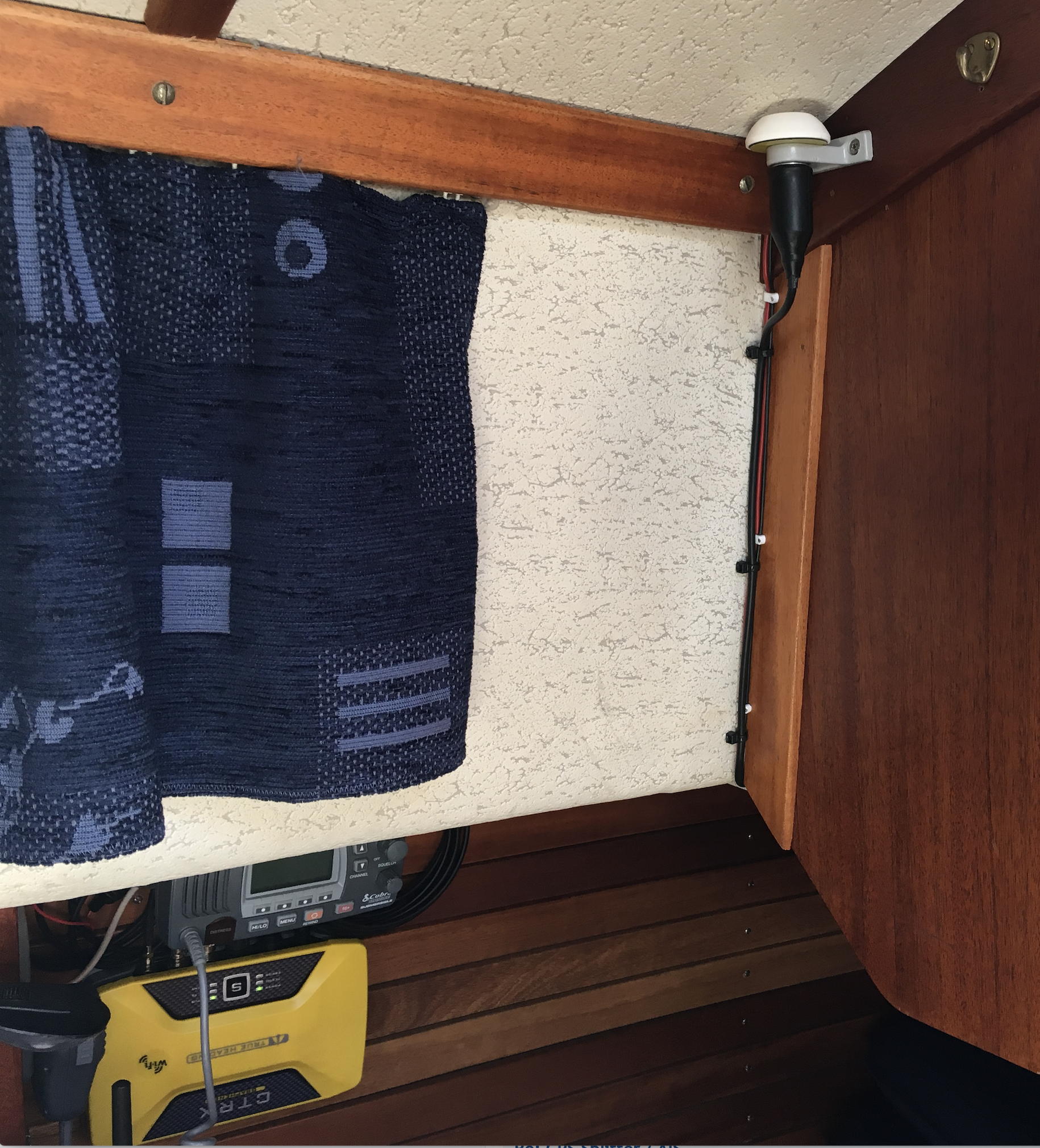

Håller med. Min medföljande gps-antenn monterade jag såhär, se bild. (AIS:en är den gula burken nedtill...)Yapdiver skrev: ↑mån 16 dec 2019, 10:10Jag skulle använda medföljande GPS antenn, då vet du med säkerhet att allt kommer att fungera samt att om du får redundans med två eller flera antenner. Jag har för övrigt satt min inne i akterruffen så man behöver alltså inte sätta den på utsidan med allt vad det innebär (i alla fall med GRP skrov).

Blev prydligt! Alltid svårt avgöra var apparaterna skall sitta. Och det bästa stället ur estetisk synvinkel kanske innebär ett ofantligt pilligt sladddragande.
Antennen sitter fint! Jag vart tvungen att sätta min antenn på akterpulpiten - bredvid solcellen. Det var enklare förr.
