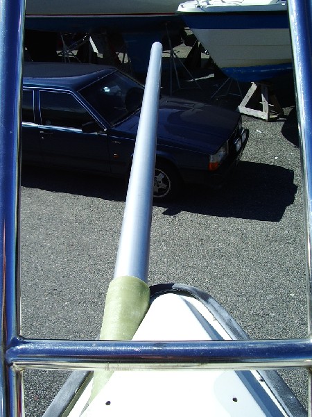

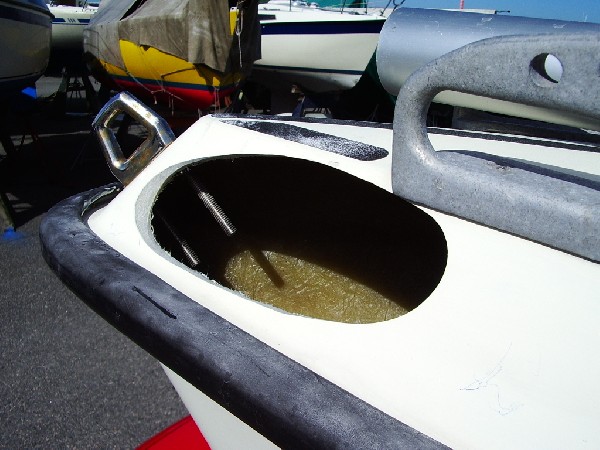

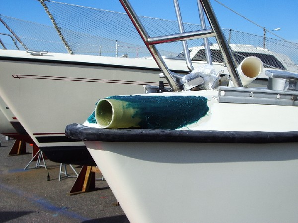

Jag tillverkade ett eget av aluminiumrör och en hylsa av glasfiber som jag gjorde en avgjutning mot röret. Denna plastades direkt genom skrovet och med ett extra fäste i förpiken så kunde jag skjuta ut peket från sittbrunnen med en kontrollina som var fäst i bakkant på röret och ut genom ett däcksblock. Båten var en Dominant 78. Ursäkta för bilder med dålig upplösning.
