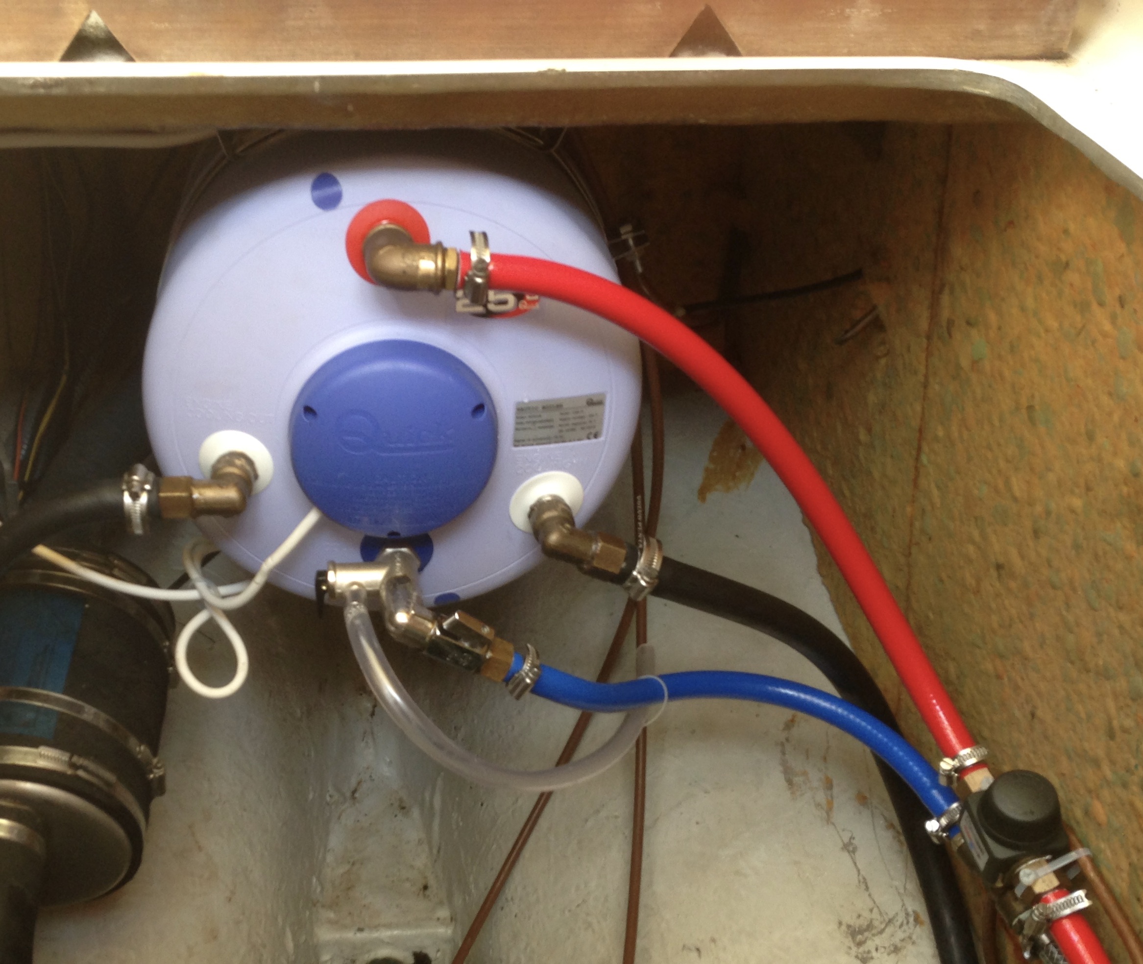

Det har jag aldrig tänkt på. Kollade manualen till min VV-beredare av märket Quick, se bild, och där står ingenting om att den ena är "in" och den andra "ut" är det gäller anslutningarna till motorn. Jag minns att jag frågade när jag köpte den och fick svar att det spelar ingen roll vilken som är in eller ut.
Men det kanske är olika på olika fabrikat??
Jag hade också en Quick tidigare (fast av äldre fyrkantig modell) - där var det uppmärkt In respektive Out på motoranslutningarna

Har kollat med Isotemps vv-beredare också. Inte heller i deras bruksanvisning anges att man ska hålla reda på in och ut mot motorn. Båda anslutningarna anges som "In or out".
Vad säger du Anders S? Kan det vara så att det på vv-beredare av äldre modell var noga, men att man med tiden har produktutvecklat innandömet, så att det inte längre spelar någon roll?

Jag roade mig att kolla in en sprängskiss på Segelbo:s Quick, och där var kylvattenkretsen (egentligen, värmekretsen) en snygg spiral, placerad horisontellt och centrerat. Då kan man (precis som Quick säger) välja fritt vilket som är motorvatten in respektive ut. Det är därför inte nödvändigtvis ett generellt problem på det sättet. Så lät det nog när jag skrev.
Är värmaren annorlunda konfigurerad kan det vara viktigt att inte förväxla ledningarna, till exempel i värmare som står upp eller är orienterade i andra riktningar än den som tillverkaren avsett - står det inte uttryckligen att det går lika bra vilket som, så följ anvisningarna.
Däremot är det alltid viktigt att man rätt identifierar in- respektive utledningen från motorn, men det brukar bli självmarkerande, dvs "ingen eller dålig värme".

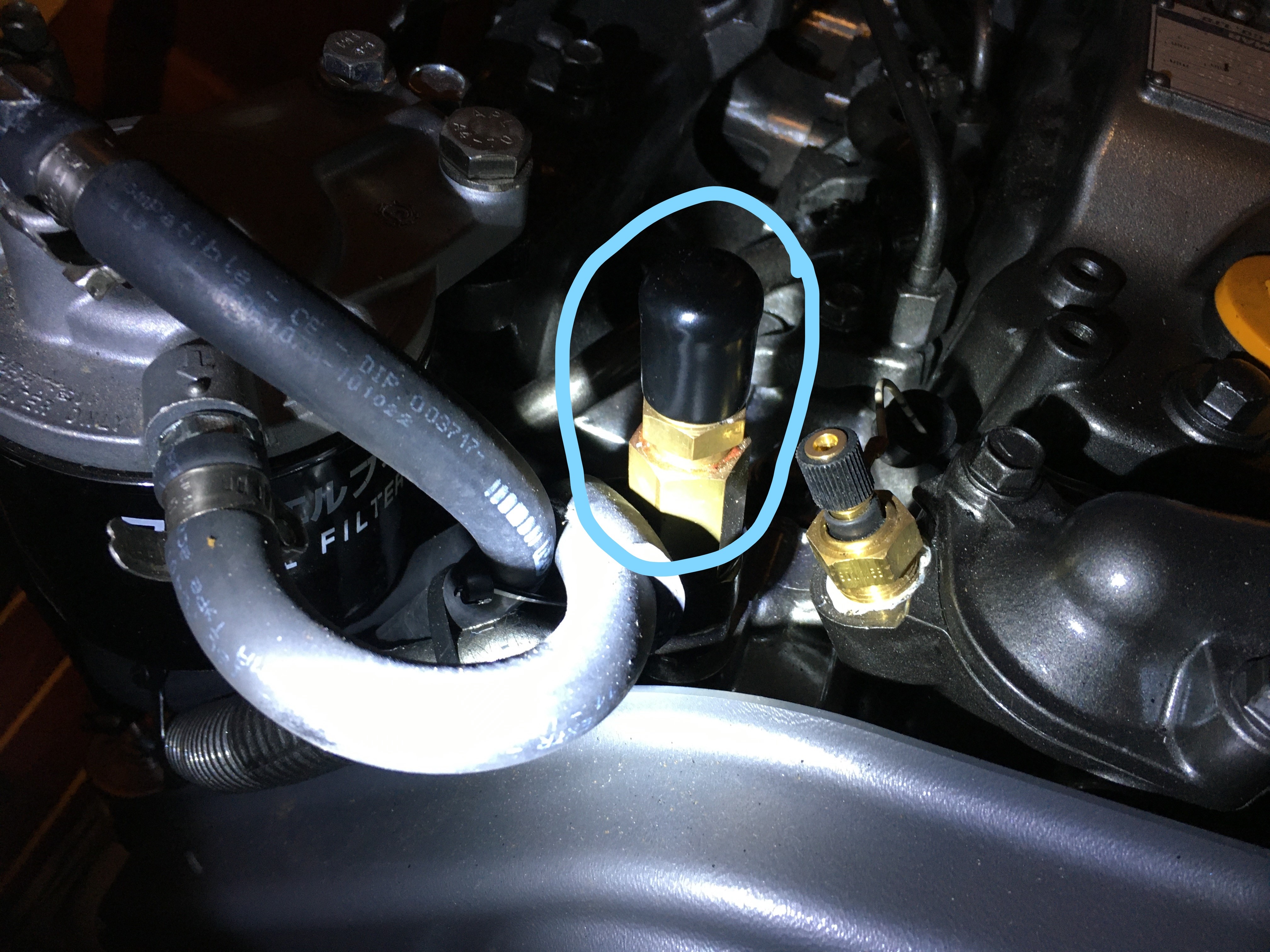

På min motor ser det ut som nedan för returvattnet till motorn. Uttagspunkten ser likadan ut. Det verkar som om anslutningen är proppad med en blind slang. Känns lite osäkert utan slangklämma, men den verkar sitta som berget. Trodde i min enfald att det skulle sitta en blindmutter där eller något. Men jag siktar på att ansluta där.

Är du klar över vad som är in och ut till motorn blir det inga problem om VV-beredaren (dvs värmeväxlarelementet) tillåter "fri inkoppling". Strömningen går ju i så fall "rätt väg" oavsett hur man ansluter på beredaren. Troligen var det detta T menade,
Däremot är det fortfarande så att in- och utloppspunkterna måste vara de korrekta - tillbakaledningen kan ju vara mycket kallare än framledningen (om VV-beredaren inte är mättad, dvs lika varm som kylvattnet). Är detta redan klart på din motor är det ju bra.
Jag tror att de svarta "hättorna" kan vara dammskydd. Det är inget problem att skruva loss dem och kolla om det är en blindpropp, en sockel med en blindbricka (och dammskydd för att inte samla skit) eller (tveksamt) den svarta hättan ÄR av monsterplast, som inte lossnar om motorn får ett tillfälligt övertryck.
