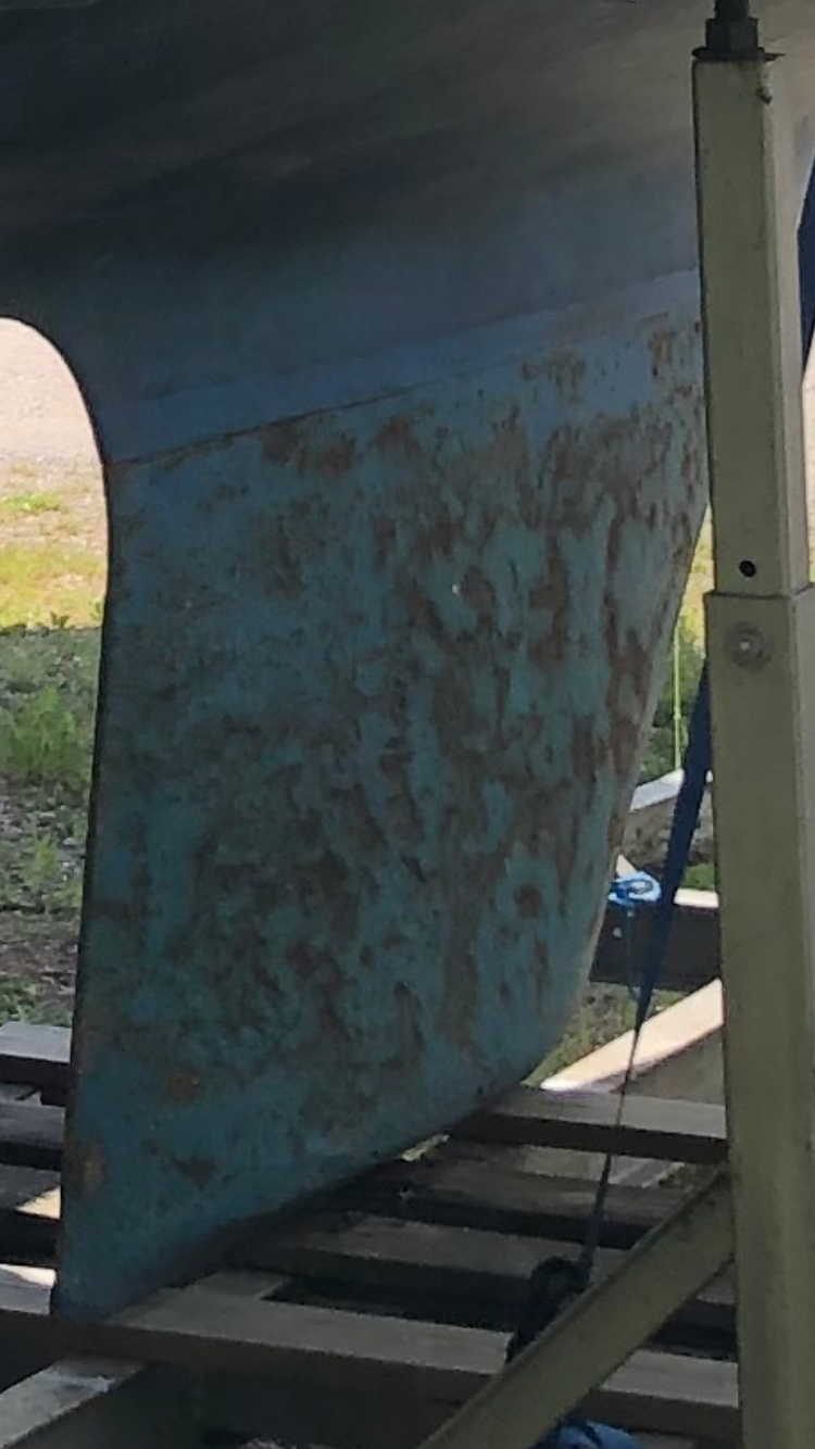

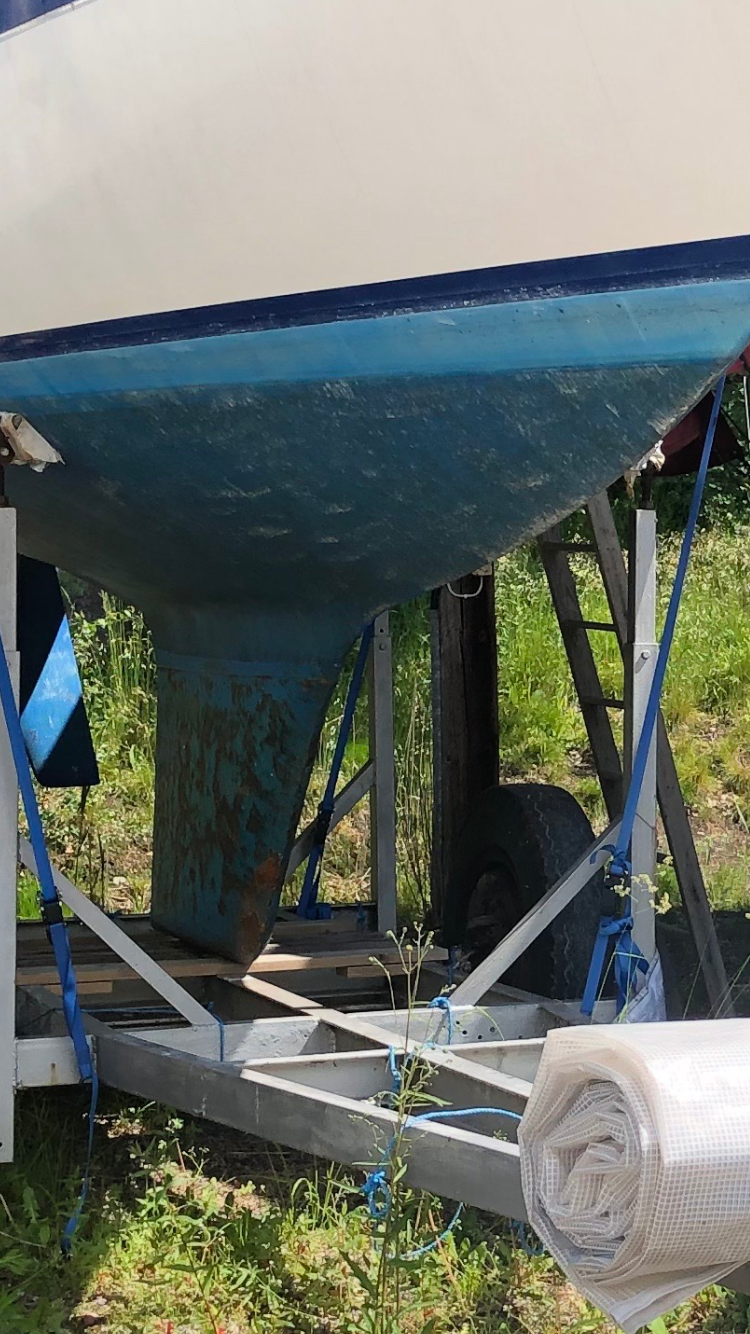

Hej! Jag letar just nu efter en h-båt att köpa. Den jag eventuellt ska titta på ser ut så här i kölen. Om jag köper den vill jag få i den i sjön så fort som möjligt, och har egentligen inte plats att göra några större reparationer. Plus inte någon vana alls. Hur skulle ni resonera? Slänga i den i sjön och sen fixa kölen i vinter? Går det att lösa på ett par arbetsdagar kanske jag kan göra det i sommar.
Tack för hjälpen från en nybörjarseglare!

Att lägga ett par dagar är nog lite ogjort arbete. Det kommer rosta igen. Slipa av det värsta, segla och fixa i vinter.

Så tänker jag med! Hur mycket jobb är det i vinter? Och fixar man det om man aldrig har jobbat med båtar förr men är lite hyfsat händig?

Det är inte raketforskning.
Finns lite olika metoder, men i princip så är det slipning, lite rostätare och sedan en massa lager epoxy eller epoxyprimer.

Jag skulle våga påstå att du aldrig kommer få den kölen rostfri om du inte lägger ner sjukt mycket tid på den. Du behöver med all sannolikhet blästra ner hela kölen till metallren i en varm kontrollerad miljö, varav därefter roskskydda, spackla och plasta in.
Jag tror att du kommer att få leva med rosten resten av båtens livstid.

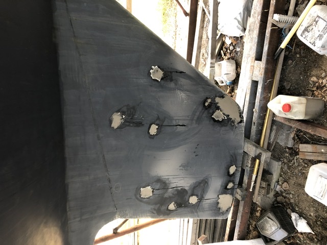

Det vanligaste är att man åtgärdar kölen så mycket det bara går, sedan bättrar man årligen på våren där det inte riktigt blev bra. Eller där man stött emot botten när man letar natthamn. Så här såg mitt arbete ut i våras, nio år sedan renslipning och behandling.

Oj, vad snett det blev 😵
