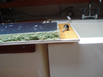

Öppningen blev 580mm lång, skulle nog inte varit fel med 5cm till (akterut). Höjden framtill 208mm och akterut 193mm och det är nog maximalt vad man kan åstadkomma.
Jag sågade öppningen helt ned till kojens botten, då visade det sig att det blev en öppning mellan botten och återstående delen av motorrumsväggen. Detta måste man ju staga upp. Jag tillverkade då en hörnlist bild 2035, som jag limmade i stuvfacket under kojbotten mot väggen. Skruvarna som höll listen under härdningen fick ju borras för, och dras inifrån motorrummet.
Springan som uppstod mellan "golv och vägg" fyllde jag först med
polyester och sedan med gelcoatspackel och sist lite färg runt om
öppningen.
Luckan gjorde jag i plywood bild 1877, den hålls fast med 2st skruv, som dras mot mutter på insidan motorrummet vilka jag först lödde på båtbrickor och därefter limmade med epoxi.

Skruv

Hej Winga29 och tack för tipset! Precis vad jag är ute efter. Tack för detaljerad beskrivning och alla bilder! Detta blir definitivt en av vinterns stora förbättringar!
//Anders
