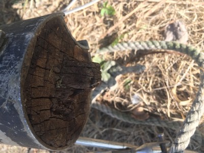

Min båt jag har övertagit har en aluminiummast med en inre "kärna" av trä. kring mastfoten ser det väldigt trist och torrt ut samt halva delen av yttre mastfoten har försvunnit se bild.
Vad att göra?

Det är nog inte så allvarligt. Troligen har någon genialisk tidigare ägare löst passformen mot mastfoten med en passbit i något träslag som inte håller så bra. Troligen har du ett fyrkantigt hål i båtens mastfot, som motsvarar träklossens lilla utväxt. Rent principiellt är det inget som hindrar att du gör likadant med en ny bit, men om "utväxten" står i en vattenpöl i båtens däck lär den inte hålla över tid.
Bättre lösning: En sko som masten står i, gärna dränerad. Du kan göra denna sko av marinplywood i flera lager, snyggt utsågad efter mastens ytterprofil. Sedan fäster du paketet (typ, tre lager 18 mm) med genomgående skruvar och brickor.
