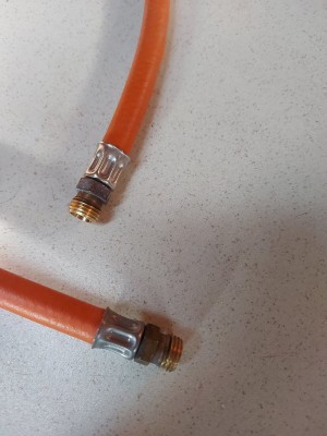

Någon som vet vad det här är för koppling och var man kan gå tag i en slang med denna koppling?
Den sitter i dag på spisen i vår Dufour och nu är dax att byta den men vi hittar ingen ersättare.

Gasoldetaljer är en DJUNGEL. En guide i denna djungel kanske du hittar hos firman FOGAS, http://www.fogas.se/
En av djungelanledningarna är att det funnits rätt många godkända varianter på anslutningar, men där man ställt olika nationella krav. Därför kan en fransk anslutningsslang vara "helt rätt", men svår att ersätta med standrdprodukter enligt svensk standard. Gasolstandarder har bara långsamt ensats inom EU, helt enkelt därför att "senaste standard" kanske inte gällde då båten byggdes.
Men kolla med FOGAS.
