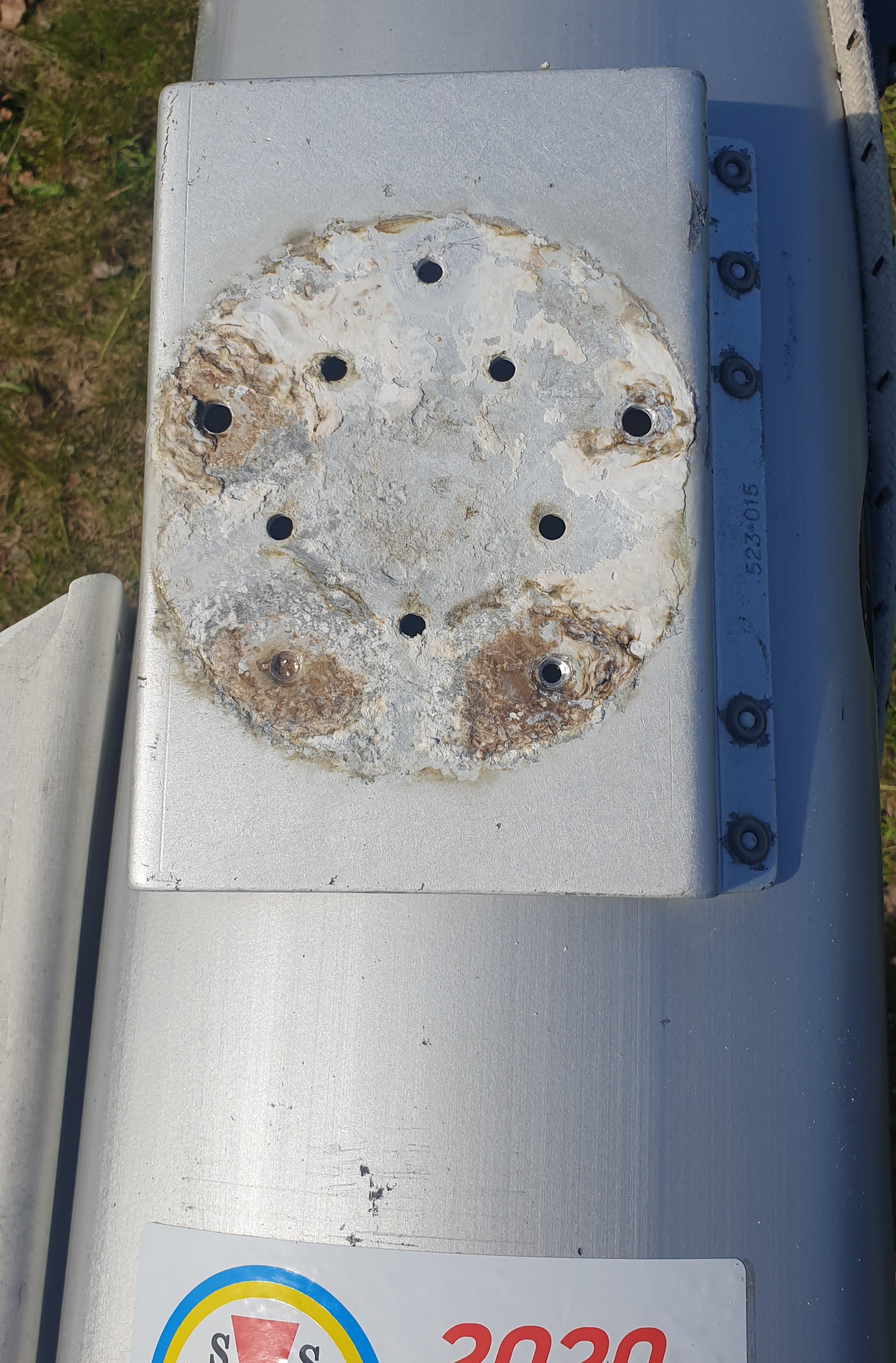

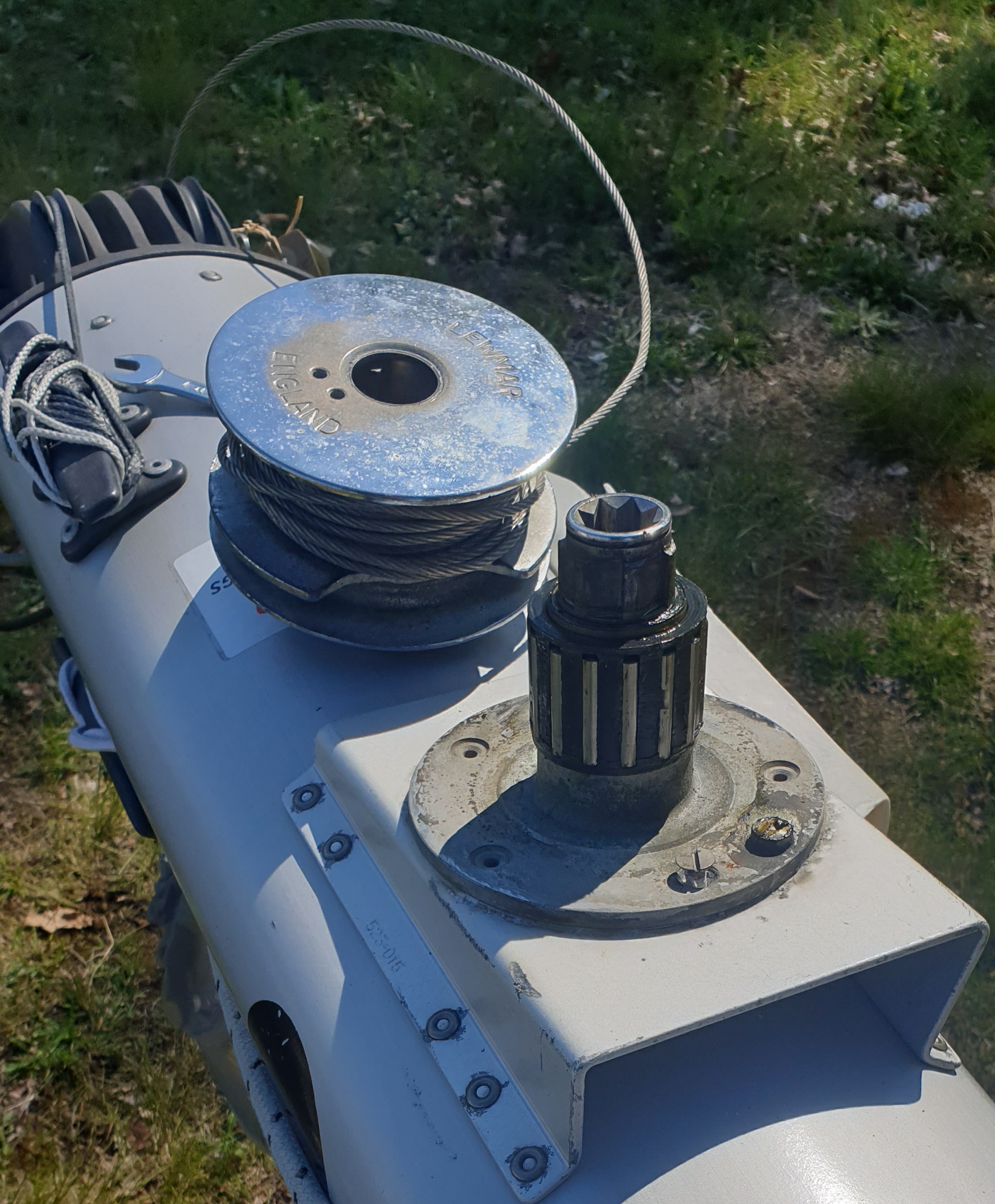

Jag har äntligen kommit till skott. Dags att byta ut den för fingrarna läskiga vajervinschen. Den är bortmonterad men jag återanvänder fästet. Det behöver dock städas iordning efter 45 års aluminium/rostfri-mix. Jag tänker mig slipa ner plattan och sedan lacka med hammarlack eller liknande.
Räcker lacken som isolering mot den nya rostfria vinschen, eller behöver man lägga även annat emellan?
Vinschen ska bultas fast med fem M6, rostfri A4. Hur gör man här för att isolera, går det ens? Monellnit känns inte rimligt :lol:

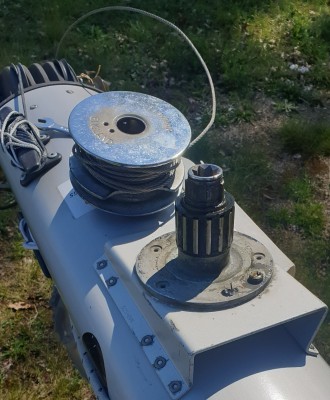

Gamla vajervinschen
Aluminiumfäste

Återkopplar med tips jag fått från andra håll (olika riggare och butiker jag kontaktat).
De flesta verkar vara överens om att det räcker med väldigt lite för att avisolera. Allt från att lacka ytan, till gaffatejp, till plastskiva.
I bulthålen verkar det räcka med att få in pasta som håller vatten och syre borta. Tips jag fått är CRC Ceramic Paste, Tef-Gel, Loctite, och vanligt fett.
Men det vore intressant att höra hur andra här eventuellt gjort.
Just nu lutar jag åt att smeta in bultarna i CRC Ceramic Paste. På baksidan av aluminiumplattan avisolerar jag med en nylonbricka mellan aluminiumplatta och rostfri bricka, sedan låsmutter. Aluminiumplattans framsida lackar jag med Rust-Oleum CombiColor (Bauhaus variant av hammarlack), och om jag hittar en lämplig plastskiva jag kan skära till så får det hamna även en sådan mellan lacken och vinschen. [Edit] Det blir nog en gummiduk istället för plastskiva.

Jag tycker det ser ut som den gamla winchen var av brons, en metall som aluminium inte gillar. Men det är enkelt att isolera den nya från plattan. Kanske äter du glass? 2liters glassbyttor kan plundra på locket, och det materialet kan användas för att göra en stabil isolerande packning (och, kan jag berätta, mycket annat). Poängen med en "stum" pckning är att åtdragningsmomentet blir litet mer kontrollerat. Givetvis skall locket till Kolaknäcksorbetfudge De Luxe inte göras större än basen på nya winchen, någon måtta får det vara. Selden säljer en stilig winchplatta, och där är det redan från början en isolerpckning monterad, det skall man nog ha.
Vad gäller korrosionen, laga med epoxyspackel av den hårda sorten. Sedan, slipa jämnt och måla med en primer. Kanske går fulskadorna utanför nya winchbasen, då kan man göra en packning av en bit sk "polywood", snyggt fasad, lagom stor för att dölja skador/lagning. (Lagningen ger ingen direkt styrka, men en slät yta).
Rostfria skruvar går utmärkt. Det finns nylonbrickor med en liten krage, som helt isolerar skruvförbandet, men syrafst skruv hade jag inte oroat mig för sådär väldigt.

Ja, brons kanske det snarare är. Det satt en tunn genomskinlig packning av plast emellan.
