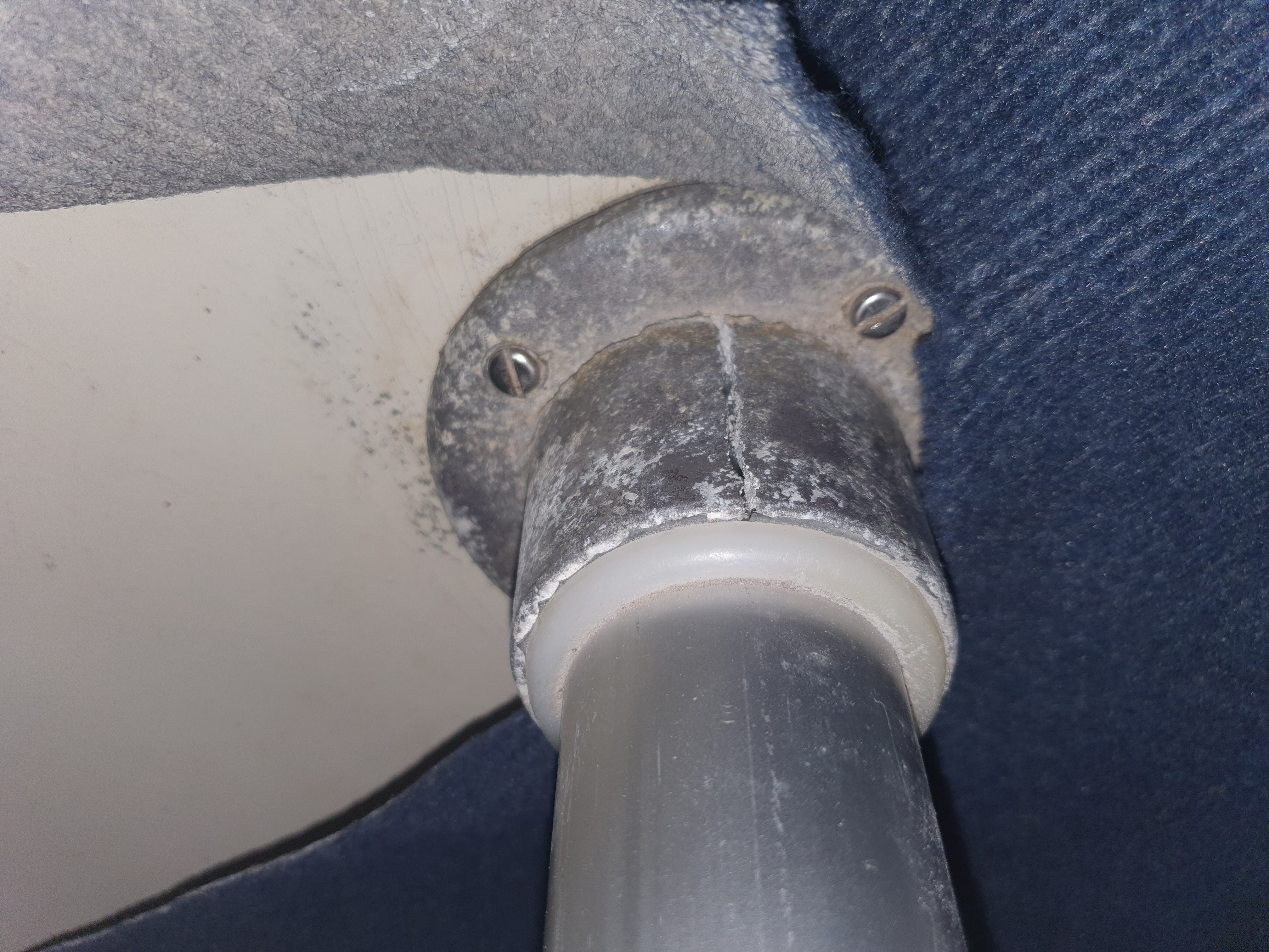

Hej undrar om det är någon fara att segla med en spricka längst ner I foten på maststöttan? :/ det är en johnson 26. tack för svar (bilden är upp och ner)

Det där är inte riktigt bra. Förstorar man bilden går det att få för sig att det finns en horisontell spricka vid foten också.
Nu belastas maststöttan i kompression (huvudsakligen) men den får givetvis inte ges chansen att glida ur läge.
Man kan göra tre saker som krigsreparation:
1. Tre stabila slangklämmor runt rördelen
2. Om det är en spricka också vid foten, En eller två vinklar (galvat byggbeslag borde duga) förankrat i skruven och upp mot röret med andra vinkeln, om det går att lossa skruvarna (en i taget), och då låter man slangklämmorna gå runt dem.
3. Verifiera att det är god spänning i riggen (inte överdrivet utan "normalt hårt spänt"), så att kraften i stöttan garanterat går "rakt ner".
Sedan får man lossa detta fix till höstan, då masten är borta och repaerar eller byta foten.

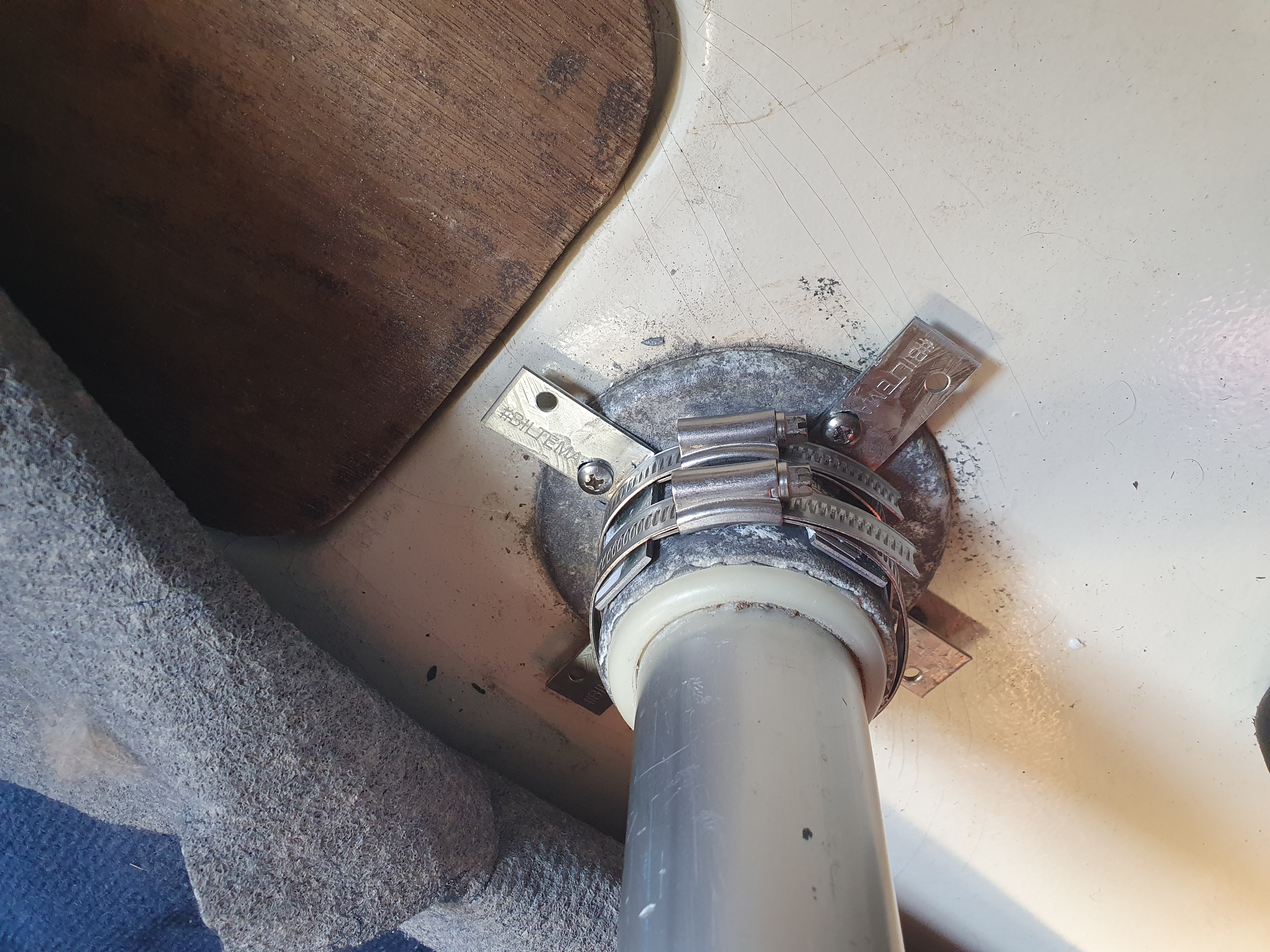

Hej Anders! Ja det är en spricka horisontellt också. Tack så mycket för tipset! Gjorde som du sa med vinkeljärn och slangklämma så här blev det
tycker det borde hålla.. menar så stora krafter sidledes borde det väl inte vara där nere.

Det ser bra ut. Så länge stöttan står i foten händer inget, men (kanske inte helt intuitivt) dubbelkolla att alla stag och vant är väl sträckta.

Bra att ordna med ett tå-skydd också, så du/ni slipper blodvite. Kan räcka med en bra tejp, och behöver inte vara mer avancerat än så på ett provisorie.
