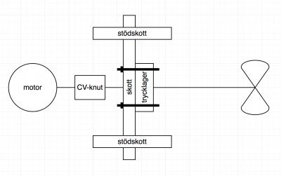

Självklart kommer jag lasta ut krafterna m.h.a. "stödskott" se bifogad principskiss avbildad ovanifrån.
Jag har tittat lite på ett material som heter 3D-core, det skall fungera för alla slags hartser och fungera bra vid handuppläggning. Det har förvisso samma densitet som den divinycell jag har på hyllan 100 Kg / m3 men vad jag förstår så väter det bättre och blir därför mer av ett "massivt" laminat.
Vad tror du om det Anders?

Jag förstår inte varför det skulle vara ett problem att plasta ett tillräckligt tjockt laminat. Du måste ändå borra ur sandwichlaminatet och plasta massivt där bultar och axel går igenom och skottet är så pass litet att viktbesparingen med sandwich är försumbar.
Om utrymmet tillåter plastning på plats skulle jag temporärt - med små och korta remsor glasfiber - plasta fast en melaminbelagd spånskiva (Anders förslag) på ena sidan med vax och släppmedel på den sida som ska plastas mot. Sedan plasta mot den sidan. Sedan ta bort spånskivan och plasta mot den plastyta som då blir fri.

Problemet kan ju vara att man inte kan laminera hur många lager som helst i en omgång och att härdningstiden mellan omgångarna är kritisk för hållfastheten. Inte för att jag vet att det är så, men om man har tio mil till båten och kan laminera 5-6 mm varje dag tar det ju nästan en vecka, varje kväll att laminera upp 30 mm...
Jag håller annars helt med om att skumkärnan kan man strunta i, och i så fall få upp styvheten med ett balksystem. Man kan forma skumkärnan så att man får balkar och webbar där skottet inte behöver vara massivt, så löser man detta.
Men i min båt (50 hk, CV-knut) är skottet av plywood, inplastat och har hållit sedan 1989. Om det är ett besked om att "god plywood är bra nog" eller om något annat ver jag inte... :D
