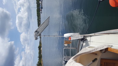

Har installerat en Sunbeam 100w i år. Har dock inte hunnit få någon erfarenhet av den, och det är dessutom min första så jag har inte mycket att jämföra med. Men såhär långt:
Jag uppfattade den som robust och tålig, speciellt deras tåligare variant - Tough som jag klämde på på mässan. Ska man gå på den hade jag valt Tough-modellen. Min (vanliga) sitter på en kort pinne i aktern. Det sitter MC4-kontakter på vid leverans, åtminstone på de större panelerna av "vanlig" typ. Smidigt om man ska få en hyfsat tät koppling ovan däck. Mindre bra om man ska få kablarna genom en genomföring i däck och vidare bakom paneler. Beror på hur man tänkt installationen alltså.
