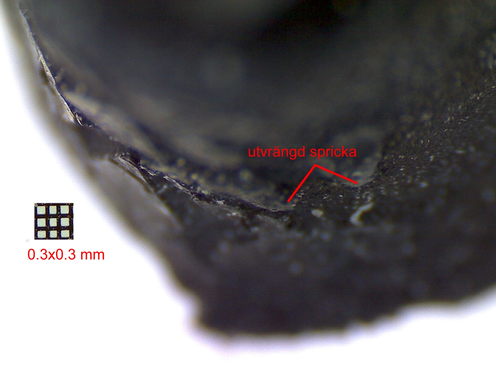

Inlägg av Seawolf » mån 21 nov 2016, 10:38
Nu har jag fått en snabb titt på den tillsända bälgen. Den är nu rengjord på sin undersida. Den är från 2002, och som bilden visar har den en massa max c:a 0.5 mm djupa sprickor på undersidan. De är jämnt fördelade runt omkretsen, men i mitten finns nästan inga alls, (inringat med rött). Där i mitten ligger det kvar en luftkudde efter sjösättning, så att den delen har inte varit ständigt i vattenkontakt. Denna bälg uppges ha varit i vatten året runt i 5 år till att börja med, därefter 7 år i svenskt sommarbruk. Det kan vara så att ständig vattenkontakt åldrar materialet.
Dessa små sprickor lär inte utgöra någon läckagerisk under ytterligare många år.
Vi skall nu försöka via kontakter att få fram vilken typ av materialförändring som blev följden av de nya miljökrav som kom i slutet av 1900-talet, och som påverkat även andra produkter, t.ex. Forshedas förtöjningsfjädrar, där det på senare år förekommit att de går av efter någon tids användning,
http://www.sailguide.com/forum/viewtopi ... eda#p39543, medan de jag själv haft sedan 1976 och som varit ute i solen alla somrar (och många vintrar också) sedan dess utan att uppvisa någon förändring i egenskaper.
Vidare skall vi skära upp bälgen för att se hur den inre armeringen påverkats. Mera info kommer så småningom.

Inlägg av Seawolf » ons 11 okt 2017, 17:42
Den omtalade bälgen ser ut så här vid närmare studium.
Området där det finns sprickor är 5 mm tjockt, och innehåller två olika invulkade vävarmeringar.
En liten provbit som skurits loss från vattensidan och sedan vikts dubbel hållen så av ett gem så att sprickytan vidgats ser ut så här inför mikroskopsyningen:
Ser ut så här i 100 ggr förstoring:
Provbiten ställd på kant visar en helt isärböjd spricka som är typisk för alla de större i bälgen:
Man kan naturligtvis inte prognosticera någon användbar livslängd på en bälg på endast detta exemplar, med följande historik enligt Hans H :
"Jag bytte bälg förra vintern då den uppnått dubbla rekommenderade åldern för byte, dvs 14 år (Penta-motor/drev).
Ganska mycket sprickor i den så det kändes helt rätt att byta.
Båten låg i sjön året om de första 5 åren (i Frankrike), vilket kanske bidragit till ett snabbare åldringsförlopp än i svenska förhållanden med vinterförvaring på land."
Baserat på denna bälg får sen var och en dra sina slutsatser om hur åldringstålga bälgarna är. Eller ej.
