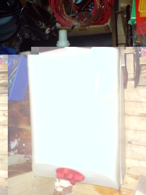

Vad sägs om denna toatank? (45*80, 25 tjock vid utlopp/inlopp och 35 tjock vid lucka)
mvh, Magnus
mvh, Magnus
