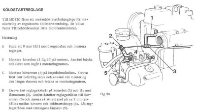

Jag behövde aldrig använda knappen trots att jag har båten i mycket sent (tidigt?) på säsongen. Det räcker alltid med att gnida, säg fem sekunder med startmotorn så går maskinen igång.
Jag har för mig att man normalt sett trycker på knappen medan gashandtaget dras till fullt pådrag för att aktivera kallstartanordningen. Det finns en mekanisk lösning för knapptryckning från VP:
Kallstartknapp och anordning för fjärrmanövrering
mvh Sven-Barry

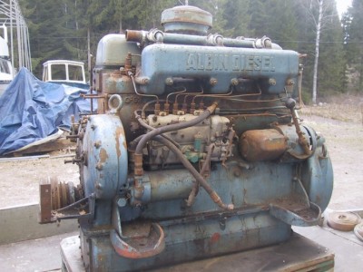

MD 11C Trögstartad. Fyll kylsystemet med varmvatten
Inlägg av Lars L » lör 17 okt 2009, 09:34
I handboken till min gamla Albin (diesel 120 Hkr) Står det.
"Vid kall väderlek skall varmvatten fyllas i kylsystemet".
40 liter varmvatten fanns aldrig till hands varför startgas fick användas.

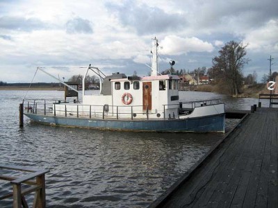

Cheezus hur stor är din segelbåt Lars L? Coolt!
Användarvisningsbild
Lars L
Platinamedlem
Inlägg: 145
Blev medlem: tis 28 apr 2009, 15:03
Re: MD 11C Trögstartad i kylan /Starta kalla dieslar
Inlägg av Lars L » lör 17 okt 2009, 19:04
Mr Q skrev:Cheezus hur stor är din segelbåt Lars L? Coolt!
Då när det begavs sej. Hade jag en riggad bohusjulle som lillbåt till min bogserbåt med Albin motorn.
Det tog flera år att få tag på historiken till bogseraren söker efter "luckor". http://www.123minsida.se/LasseLundell/12773930
