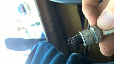

Hejsan,
I vinteren fik jeg installeret en brugt Saildrive 280 af en marine mekaniker, se venligst vedhæftede billede. Vandlåsen er ca 6 grader positiv, men mekanikeren sagde at det ikke er noget problem når motoren er så lille. I begyndelsen virkede motoren perfekt, men nu er det som om den kører på "halv kraft", måske kun på 1 cylinder? Jeg har også taget billeder af de to tændrør. Er der nogen forslag til hvad problemet kan være? Mange hilsener og tak for hjælpen fra Jeppe
