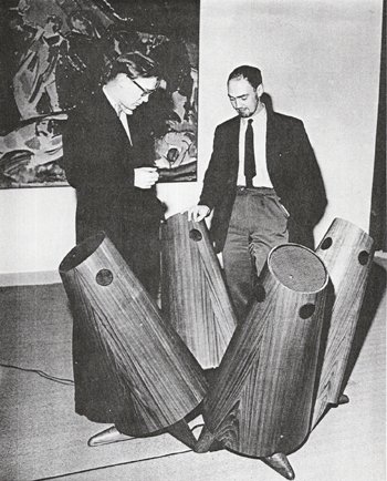

En segelbåt är en ganska god akustisk miljö, oregelbundet rum, många absorberande ytor och en viss volym. Man kan faktiskt få till det ganska bra. Jag har aldrig haft någon riktig ljudanläggning i båten, en anledning till att jag seglar är att jag uppskattar när det är tyst. Men jag har naturligtvis testat lite bla med ett par "Kolboxar" (om nu någon kommer ihåg dem). Det lät riktig bra! Skulle jag satsa idag skulle det troligen bli någon låda med en 6,5" + diskant. Men tsv är jag nöjd med iPod och Sangeanradio och ska jag slå på stort så har jag en sådan där burk för iPod/iPhone.
Anders S: Om du byggde högtalare på 70-talet så borde du vara bekant med Beta 8:or. Ett par sådana i huvudskottet var ganska imponerande, jag lovar.

Orginalkolboxen från Carlsson. Bra ljud, men inte så båtvänliga.....

Gör man sig omaket att prova på det sättet så visar det sig för mina öron att Carlssonhögtalarna är enastående, speciellt med tanke på den tiden och den enkla teknik han använde för att åstadkomma det. På den tiden jag var i ljudåldern valde jag både högtalare och pickup via sådana ljud.
Och byggde ett antal Carlssonhögtalare i tunnor: http://www.carlssonplanet.com/forum/vie ... php?t=2744

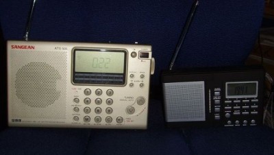

Haver en "vanliga transistorradio" för slölyssning och väderrapporten.
Matar den från båtens 12 volt. Via späningsregulator till exv 9 volt.
Haver oxå "bilradio med CD för "avancerad" ljudkvalitet.
Regulatorschema se: http://lasselundell.se/page6.html
