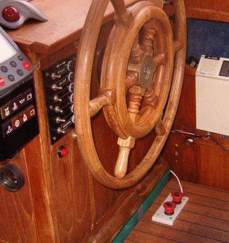

Kört med Vetus 2 Hkr i en 10 m snipa 6 ton i >11 år.
Vetusen har funkat utan anm. Lite för svag till den båten när det blåser.
När MAXPower kom med en 4 Hkr för 2 år sen byttes till den.
Har ett rör till ovanstående som kan överlåtas till ½ nypriset.
MaxPowern´s växelhus rasade efter 1 år, fick ny på garantin.
Använder fotkontakter. Händerna är ju upptagna att styra och "slå manöver".
