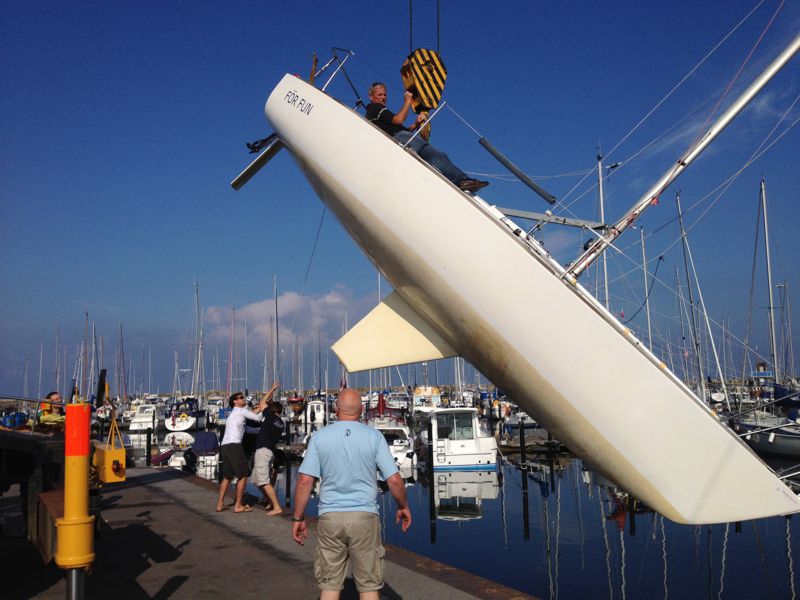

Detta är en J-24 som lyfts avigt och skrämmer upp alla: http://lagunen.egeskans.se/j24/images/img28.jpg

Det är i så fall ändå inget som hindrar att man stöttar lyftslinget med en gaj. Vid ett felbalanserat lyft (som på bilden tidigare) kommer allt löst att rasa ner till den "tunga" änden (eller sidan) och då förvandlas en mild sidobelastning på rufftaket till en större. Lyfter man då med mast på är det förödande om kranarmen/wiren går in i riggen. Sedan är de inte samma sak på alla båtar, beroende på om kölsvinet är nedbyggt (då kanske inte lyftbeslaget befinner sig väl över båtens tyngdpunkt och ifall båten ständigt är trimmad på samma sätt. Med AndersB:s förslag styrs detta av hålet, och där däcket och ruffn fungerar som en styrning. Lyfter man genom ruffluckan är den styrningen obefintlig.Anders B skrev: 2. Borra ett hål i rufftaket (skjut bak luckan först). Mät positionen på några befintliga båtar och borra ett 40 mm (hålborr) hål. Trä upp slinget genom hålet och lyft båten i slinget. Hålet hamnar inte precis ovanför lyftöglad nere vid kölbultsparet. Det gör ingenting. Lyftslinget styrs i däcket och däcket klara den sidkraft som kommer pga att slingen ändrar riktning i däck.
