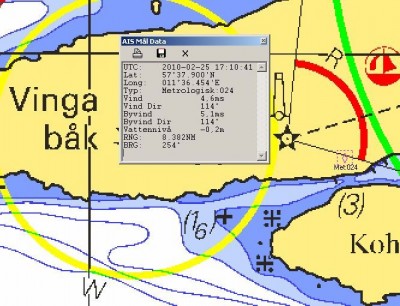

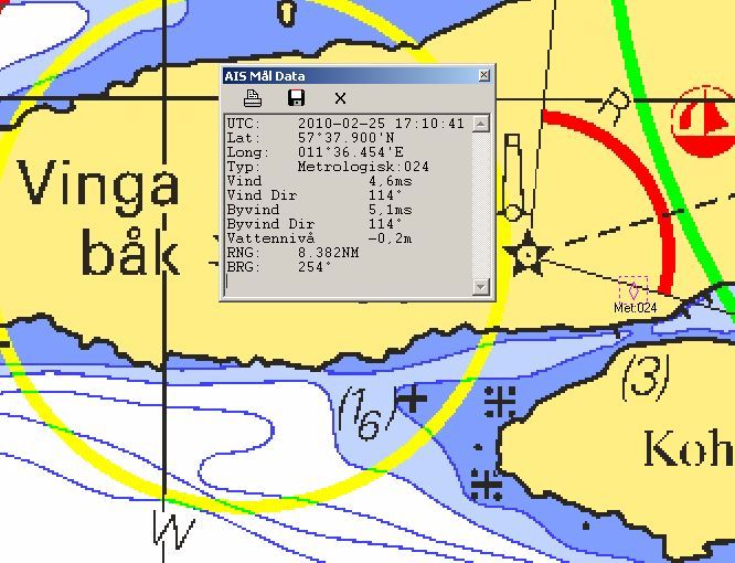

Det är inte så knepigt att förstå, men desto knepigare att få att fungera, ibland omöjligt:
1. AIS-SÄNDAREN sänder de AIS-sentences den är kapabel till och skall sända. Det finns AIS-sändare som är och meddelar sig som båtar, sjömärken, nödställda personer etc etc. Detta är i princip ingen begränsning, men en sändare kan inte sända något den inte är eller kan koden för. Den förmågan ligger i enheten och dess programvara. Klass B-sändare sänder till exempel inte lika mycket information och inte lika ofta, den gör som den är lärd.
2. AIS-MOTTAGAREN tar emot och förstår de meddelanden som den begriper sig på. Äldre enheter tar emot alla AIS-signaler, men kan inte tolka dem till något meningsfullt, om de inte uppdaterats. Sedan skickas meddelandena vidare till presentationsenheten, men (förstås) bara de meddelande som anlänt till mottagaren, mottagaren kan tolka och som ingår i det meddelandeset som mottagaren skickar vidare. Detta meddelandeset:s innehåll kan man ibland styra via konfigureringsprogramvara.
3. AIS-PRESENTATÖREN (en plotter, en PC, en dedikerad skärm - det finns olika möjligheter) visar i sin tur (bara) meddelanden som 1) sändaren sänt, 2) mottagaren kunnat tolka och som 3) ingår i förmedlingen ut på NMEA-kanalen till mottagaren. Det kan vara rätt mycket mindre än alla möjliga AIS-signaler som förekommer vid varje tillfälle - beroende på förmåga hos mottagaren och hur den är inställd att skicka vidare.
Det borde inte vara några problem att koppla en AIS till Garmin720. Se här: http://www.trueheading.se/files/documen ... .0_eng.pdf
På sidan 12 visas Garmin 700-serien.
På tal om reklam, så har jag sedan några år en AIS CTRX från True Heading, nöjd. Den andra "smygreklamen" handlar alltså om en personlig anordning avsedd att larma, vilket ju kan vara alldeles utmärkt för ensam-semesterseglare eller andra som känner för att bli hittade om de trillar i vattnet. Men den är helt enkelriktad, så en AIS-mottagare får man skaffa i alla fall. Sedan misstänker jag att den enbart sänder MOBmeddelande, och inte kan ropa ut positionen till vardags. Men kan den det kan man ju fundera på hur man vill göra.

Tobias gav ju ett exempel på något som nyare AIS:er kan ta in och göra meningsfullt. Vad som sedan plottern kommer att visa är ju en annan sak. Här får man lusläsa den tekniska dokumentationen. En sådan personlig nödsändare kan ju var käck att ha om det går vilt till på skutan. Det finns en eller ett par fristående produkter på samma tema (annan teknik) som är avsedda att pejla en MOB, men AIS-tekniken torde vara överlägsen i så fall - åtminstone mer generell.
Det kan vara rätt bra att ha en PC med den programvara sm AIS-leverantören ofta erbjuder, för där (och kanse bara där) kan man verifiera att mottagaren hanterar meddelandena som kommer in. Framförallt kan man ha glädje av den för att felsöka hur meddelandet som sedan skickas vidare verkligen ser ut. Tänk på att AIS:en översätter det den får in via VHF och AIS-protokollet till NMEA-meddelanden.
