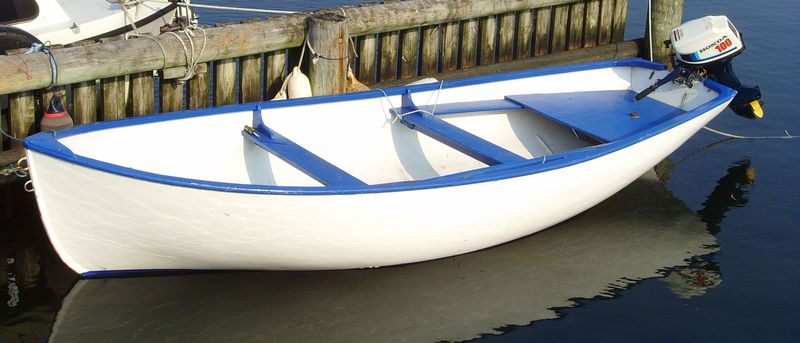

Min lilla gigg från 1955 hade tappat "lystern" gealkoaten var som en svamp, spillde jag bottefärg på den sögs den in och gick inte att ta bort.
Båten är byggd i en vaccumform, lika slät på in som utsidan.
Mattade ner in och utsidan, sprutmålade (slutet 1980) (på gräsmattan utanför garaget) med national 707 tror jag 2-komponentfärgen hette.
Fick en hård och lättskött yta.
Giggen är troligtvis byggd av Klippans livbåtsvarv som sedan köptes av Allmagsvarvet på Orust.
Fick båten vid köp av dödsbo fastighet varför båtens bakgrunden är oklar.
Är det någon som vet mer om båten är jag tacksam att få ta del av "historien".
Båten körs varje år som "badbåt" av barn och barnbarn.
Gillar inte båtens förskepp, för raka sidor, småvågor skvätter in.
