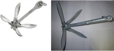

Borde ha både ankare och dragg (besiktnignskrav), men enligt tabellen i Hjertmans katalog så skall det vara en 10kg dragg och den blir ju ganska stor och svårstuvad.. Månne man klarar sig med ett något mindre??

Du måtte dock mena ett ankare ("dragg" är för många, kanske t o m de flesta, en oftast hopfällbar dragg, en sorts gjuten metkrok med fyra krokar) för en dragg är i stort sett meningslös? Dess enda verkliga fördel är att den kan stuvas enkelt, ihopfälld. Rent ankarmässigt skulle jag i så fall rekommendera ett Delta-ankare, som kan fås till vettiga priser numera. Bruce-kopiorna (Breeze och allt vad de heter) är inte lika bra per kilo, för minsta avvikelse från den rätta formen gör dem osäkra i funktionen. Beroende på var man brukar ankra kan också ett original Danforth vara något att fundera på, passar i lera, mudder och sand, men mindre bra i stenskravel, men ett sådant är lätt att stuva, eftersom det blir nästan platt i viloläge. Ett sätt att minska vikt och storlek på ankare kan vara att ha ett par meter tung kätting tillsammans med ankaret - kättingen kan ju stuvas enkelt.

De 30 första åren seglade jag enbart med draggar som ankardon. Jag draggade inte mer på den tiden än vad jag gör nu med mer sofistikerade ankarutrustningar som orginal Bruce, Delta, COR, Fortress lättviktsankare i aluminium mm.
http://www.marineonline.se/fortress-mar ... nkare.aspx
Den dragg (av draggar) som jag tycker fungerar allra bäst är den med skålformade flyn.
På den tiden jag hade båt i Stockholm och den äldste svärsonen kom dragandes med sitt 16 kg original Bruce köpte jag en 12 kg dragg på Biltema - bara för att retas. Dessvärre var den med raka flyn och inte som deras bild i katalogen som hade skålade flyn.
I min nuvarande båt har jag ett 10 kg´s Deltaankare som huvudankare, ett Fortress lättviktsankare 3,6 kg som alternativ och min 12 kg dragg, alla kompletta med kätting och lina. Dessutom har jag en blyplätt som jag använt som ankarvikt på linan nån gång.

Precis, en dragg. Ankare har jag redan, ett Bruce, men dragg eller motsvarande måste finnas som extra/komplement. Hur stor båt har du toaen?"dragg" är för många, kanske t o m de flesta, en oftast hopfällbar dragg, en sorts gjuten metkrok med fyra krokar) för en dragg är i stort sett meningslös?

Min Bohusjulle (lilla bilden) är kanske på 400 kg - i den har jag bara en dragg säg 4 kg och 3 meter kätting.
Den båten jag hade när jag köpte draggen var på 6 ton.
Konstig bestämmelse att man måste ha just en dragg.
Jag brukar alltid ha minst 3 kompletta ankarutrustninga ombord, färdiga att användas. Inte för att jag måste, utan för att jag anser det nödvändigt att ha reserv och alternativ.
Draggen är ju ok i många fall när man landförtöjer. Skulle inte använda den för svajankring - i varje fall inte om det är lite mer vind och den tenderar att vrida.

Detdär med dragg var min tanke. Hade ankare+dragg i förra båten och draggen användes då mest som "kaffeankare"

Med all respekt för Tommys obstinatism, jag hade då satsat på ett "riktigt ankare" om jag på något sätt tänker mig att använda det "på riktigt". Har du ett Bruce kanske man kan köpa ett aluminium-danforth (Fortress), men de är dyra. Har man bara ankaret (extra, B-ankare) för att uppfylla klassreglerna går det väl bra att ha en dragg.

OK. Det kan hända att jag snöat in på draggar, men de är lätta att stuva och går snabbt att få fram, men visst, jag är öppen för förslag på alternativ!

Jag undrar om alla som tycker att draggar är så dåliga som man påstår någonsin har provat att använda draggar när man ligger landförtöjda eller har de bara hört av andra att det är så. Eller sammanknippar man just namnet dragg med företeelsen dragga!?Anders S skrev:Med all respekt för Tommys obstinatism, jag hade då satsat på ett "riktigt ankare" om jag på något sätt tänker mig att använda det "på riktigt". Har du ett Bruce kanske man kan köpa ett aluminium-danforth (Fortress), men de är dyra. Har man bara ankaret (extra, B-ankare) för att uppfylla klassreglerna går det väl bra att ha en dragg.
Jag har draggat två gånger med original Brucen på 16 kg. Ena gången fick jag ta till ett stort stockankare. Andra gången var vred sig vinden från att ha kommit rätt förifrån till styrbords låring. Det blåste en del.
Fortressankaret är mycket bra. Jag har använt mitt en hel del, när jag hade storfidran. Det var ingen ryggknäckare som svärsonens 16 kg orginal Bruce. Nu för tiden är det mest mitt Deltaankare som används. Det är placerat på ett sånt sätt att jag kan stå i sittbrunnen och dra upp det utan att det frestar så mycket på ryggen.
I frågeställningen var det just en dragg som krävdes - fast det verkar som om TS har svängt lite på den fronten och om jag förstår det som han skriver är det två ankarutrustninga som krävs och det är väl minimum om man skall ge sig ut och segla lite längre än dagsseglingar.

Jag/vi använder ganska ofta dragg för att förtöja olika kappseglingsmärken, och det har fått mig mycket reserverad inför värdet för "riktiga båtar". De har vissa fördelar, till exempel att de kostar litet mindre om man tappar dem och att de är enkla att flytta, eftersom de lossnar enkelt då man drar dem rakt upp, men då talar vi om en tiokilosdragg som håller en flagg boj eller ett mindre uppblåsbart märke. Nu kan det ju låta övermåttan drygt och skrävlande, men det är också så att jag inte på många år seglat båtar med en vikt under 6 ton och det påverkar såklart min bedömning. En av de stora svagheterna tycker jag också är att mekanismen som säkrar flyna inte är mer än en glapp låsring och den senaste gången vi körde kappsegling gick helt sonika en av flyna av från en (erkännes, billig) dragg.toaen skrev:Jag undrar om alla som tycker att draggar är så dåliga som man påstår någonsin har provat att använda draggar när man ligger landförtöjda eller har de bara hört av andra att det är så. Eller sammanknippar man just namnet dragg med företeelsen dragga!?Anders S skrev:Med all respekt för Tommys obstinatism, jag hade då satsat på ett "riktigt ankare" om jag på något sätt tänker mig att använda det "på riktigt". Har du ett Bruce kanske man kan köpa ett aluminium-danforth (Fortress), men de är dyra. Har man bara ankaret (extra, B-ankare) för att uppfylla klassreglerna går det väl bra att ha en dragg.
Jag har draggat två gånger med original Brucen på 16 kg. Ena gången fick jag ta till ett stort stockankare. Andra gången var vred sig vinden från att ha kommit rätt förifrån till styrbords låring. Det blåste en del.och jag hade inte dragit fast ankaret nåt särskilt. Den natten ankrade jag om och förhalade mig 4 gånger.
När du nämner stockankare blir jag inte lika surkartsnegativgnällig; ett hopfällbart sådant kan man kanske tänka sig, om det nu går att handla sådant.

Hej - jag tycker att stockankaret är att fördra framför draggen men har en nackdel, och jag tycker den är knöligare att fälla. Trots detta skulle jag ändå välja ett hopfällbart stockankaret som backup till mitt deltaankare ( pensionerade min Bruce-kopia som jag cykler inte bet så bra som jag ville - vi har numera så förtvivlat mycket nate och sjögräs runt Stockholm att jag trivs bäst med ett ankare som biter snabbt eller som är "spretigt" som ett stockankare.
