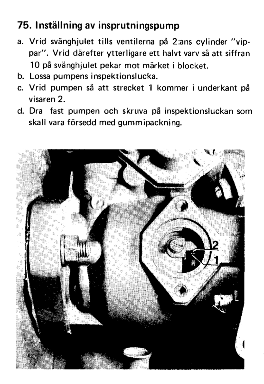

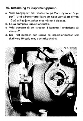

Nu skall jag inte låtsas att jag är världsmästare på dieselmotorer, så någon får rätta mig om jag har fel, men är tomgången hög kan det - om jag förstår saken rätt - vara några olika saker:
1. Det självklara, gasvajern behöver justeras
2. Det lite krångligare, den suger tjuvluft, men då borde den vara svårstartad?
3. Om jag fattat det rätt ställer man tomgången med att justera högtryckspumpen på äldre dieslar. Jag hittade den här på nätet, se länk och bild.
https://www.albinmotor.com/AlbinMotor/p ... er_sve.pdf
Alla borde ha skägg

@Peter_K Det var avancerade grejer det skulle jag nog inte fixa :o
Plötsligt när jag hade kört ca 3 timmar med båten över till Öland hostade den till nästa gång jag starta den och POFF så går den på normal tomgång igen. Hoppas det håller sig så här nu och att rengöring och byte av bränsletanken har gjort susen!
Härliga tider. Nu ska jag se till att ha med bränslesystemet i framtida vinterkonserveringar på något vis.
