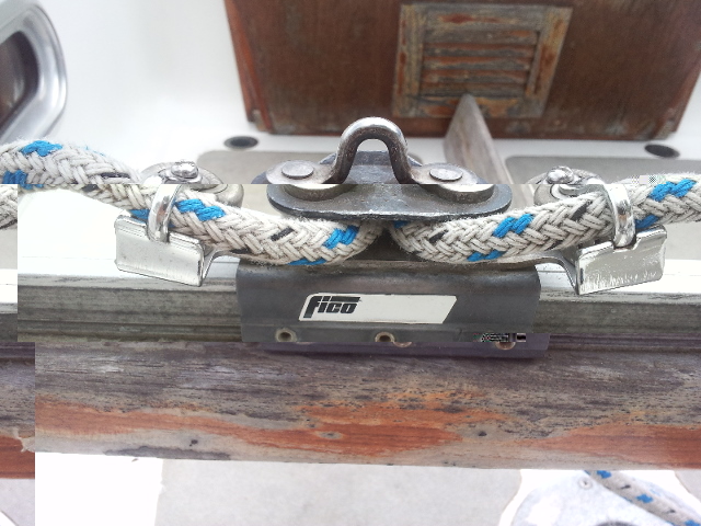

Heh.. du har ju tom min båt där... :) Antagligen som ett exempel på mindre lyckad lösning... Man klämmer handen mot sittbrunnen när man kör vagnen
Så:
Skotvagn2
Skotvagn1
I höst tar jag loss hela balken och skruvar loss skenan. Lackar balken. Monterar isär vagnen. Monterar två extra fästöglor för tamp uppe bredvid skotfästet. Monterar en RF-platta under trissorna, där det finns två cleat som tar tampen ca 45grader bb/sb från mittlinjen. I båda ändorna av skenan sätter jag två små block. Då får jag en utväxling on 1:3? mot 1:2 som jag har nu.

Jag ska också bygga om skotskenan så jag undrar hur din ombyggnad blev.
Lite bilder och info om vilka prylar du köpte tror jag skulle hjälpa mycket.

Del blidde inget detta år, annat kom mellan. Svor dock varje gång jag villa justera skotvagnen.
/Anders G

Börja med att byta till en tunnare lina så har du vunnit mycket för en liten arbetsinsats och peng.
