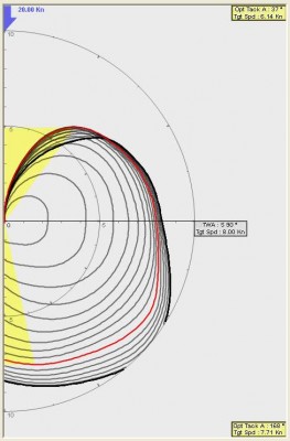

Men att mäta på en graf innebär ju stora fel.
Kör man tabellen i ett program så får man mer riktiga värden.
ex
Frers 33 som du har här ovan kommer från Sailnoline och jag råkar av en händelse ha tabellen, och därmed källan, till grafen.
I MAxSea ser det då ut så här. 8x0,8=6,4, ligger på TWA=41, 4 grader fel.
Man kommer närmre genom att se på telltales.
ex
