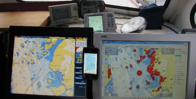

Var ute igår för att undersöka om det är så illa som spörjes. Jomenvisst är det det. Tog några bilder, som jag lagt ut på http://lasselundell.se/navionics.html Sidan är inte klar än så gå till den om några dagar. Blev bestört hur prickar försvann vid "fel" zoomgrad. Har inte märkt förr, för jag har bara Navionics korten i (Eagel plottern) segelbåten där jag kör "inzoomat" för att "se" hur nära jag kan gå innan det är dags att slå. Eftersom översikten finns lagrad i huvudknoppen. Även 88 sea och Seapilot kollades. Seapilot är "bäst" efter BSB korten.

Inlägg av Lasse L » lör 22 feb 2014, 19:30
Lasse L skrev:Var ute igår för att undersöka om det är så illa som spörjes. Jomenvisst är det det. Tog några bilder, som jag lagt ut på http://lasselundell.se/navionics.html Sidan är inte klar än så gå till den om några dagar. Blev bestört hur prickar försvann vid "fel" zoomgrad. Har inte märkt förr, för jag har bara Navionics korten i (Eagel plottern) segelbåten där jag kör "inzoomat" för att "se" hur nära jag kan gå innan det är dags att slå. Eftersom översikten finns lagrad i huvudknoppen. Även 88 sea och Seapilot kollades. Seapilot är "bäst" efter BSB korten.
Uppdaterad 22 feb
