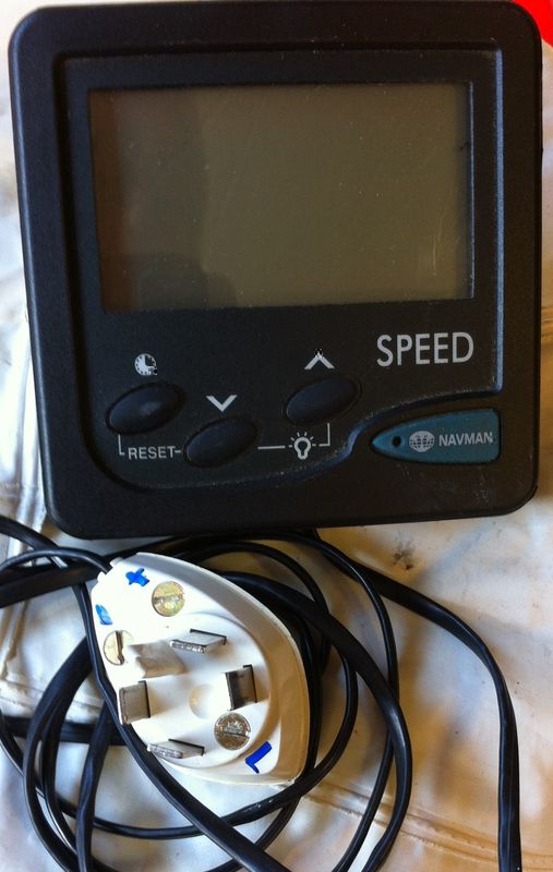

Inlägg av Lasse L » mån 08 sep 2014, 21:06
Mindre vanlig 4polig kontakt till loggen. :lol:
