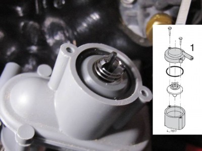

Någon som har erfarenhet av Vetus vakuumventil?
Enligt manualen ska man plocka isär vakuumventilen och smörja med lite teflonspray. Jag fick inte loss den lilla insatsen son verkar sitta hårt med en o-ring. Törs jag dra till eller finns det risk att jag förstör den?
Se bilden där jag har med instruktion från manualen.

Såvitt jag kan förstå, måste du först ta bort O-ringen. Men jag har ingen egen erfarenhet av denna ventil.
Använd t.ex. en liten tunn mejsel, som inte har några skarpa kanter.
Sen borde insatsen gå att lyfta.

häll på lite jummet färskvatten för att lösa upp saltrester
