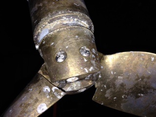

Hur får jag bort propellern? Har lossat de två insektsskruvarna, men sen?
/Jocke

Knacka ut sprintarna som håller bladen. Sedan borde det sitta en mutter. Den måste du ha hylsnyckel för att få loss. Det brukar vara en del bök med att hålla emot propellern så inte allt snurrar.

Sådärja! Tusen tack! Nu kan jag åka hem...

Peter_K skrev: Du måste ha hylsnyckel för att få loss. Det brukar vara en del bök med att hålla emot propellern så inte allt snurrar.
Jag brukar "hålla" emot proppen med en "planka" ner mot marken under, eller "planka" mellan, kölen, proppen och skrovet. Beror på hur det är funtat.
