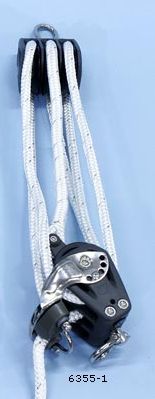

"För stark" motor är tryggt om det blåser emot.
Bytte utombordare som blev för tung.
Första året lyftes motorn med hjälp av 3 skuren talja.
Andra året byggdes motorfäste om så att lyftfjädrarna dubblades.
Kanske kan du byta till starkare fjädrar.
Se: http://lasselundell.se/ifmotor.html
