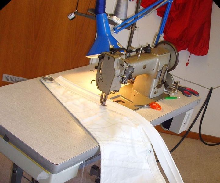

caveman skrev: Likaså är det relativt enkelt och billigt att få nytt lik i genuan. Kolla med en segelmakare så får du ett pris.
Jomenvisst är det enkelt.
Syr man lätt själv.
http://lasselundell.se/segel.html
