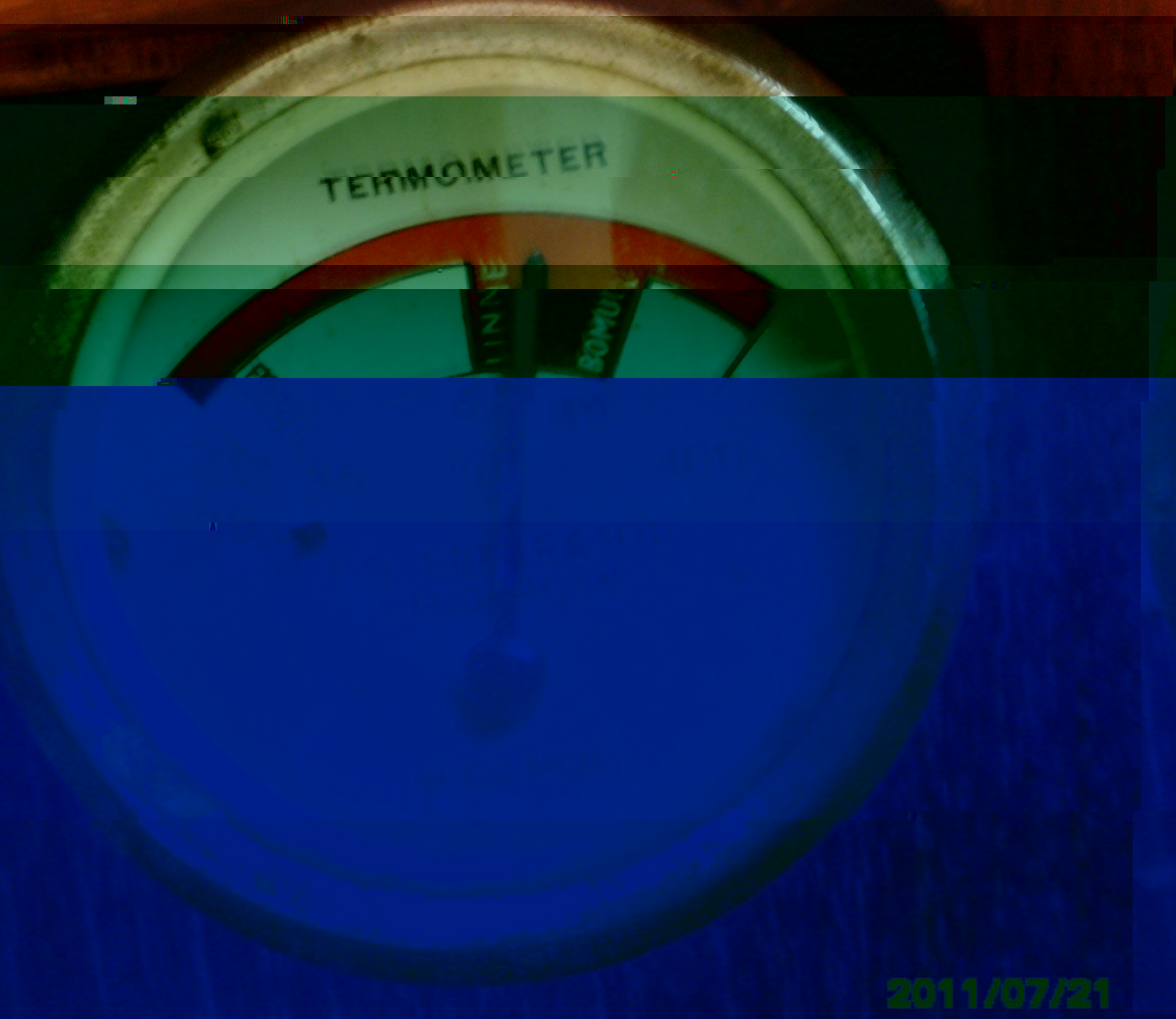

Haver nyss bytt impeller och "saknar" en "vinge", kommer att montera ett filter efter sjövattenpumpen som prov i morgon.
Återkommer om temperaturen går över "bomull".
