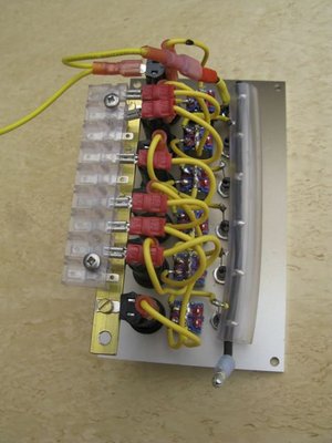

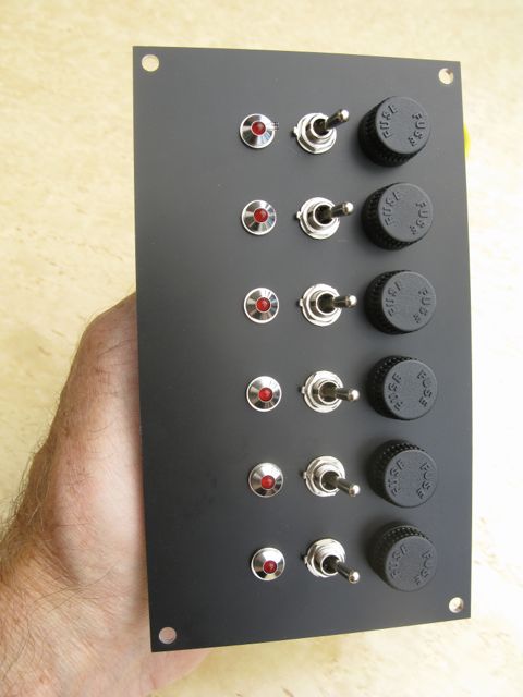

Jag har byggt en liten panel själv, som tillägg till den existerande.
Den fungerar bra, men jag tyckte det var ganska bökigt (är i och för sig inte van vid sådant jobb).
Framsidan blev OK, problemet var att hitta vettiga komponenter/material för kabelanslutningar m m på baksidan.
