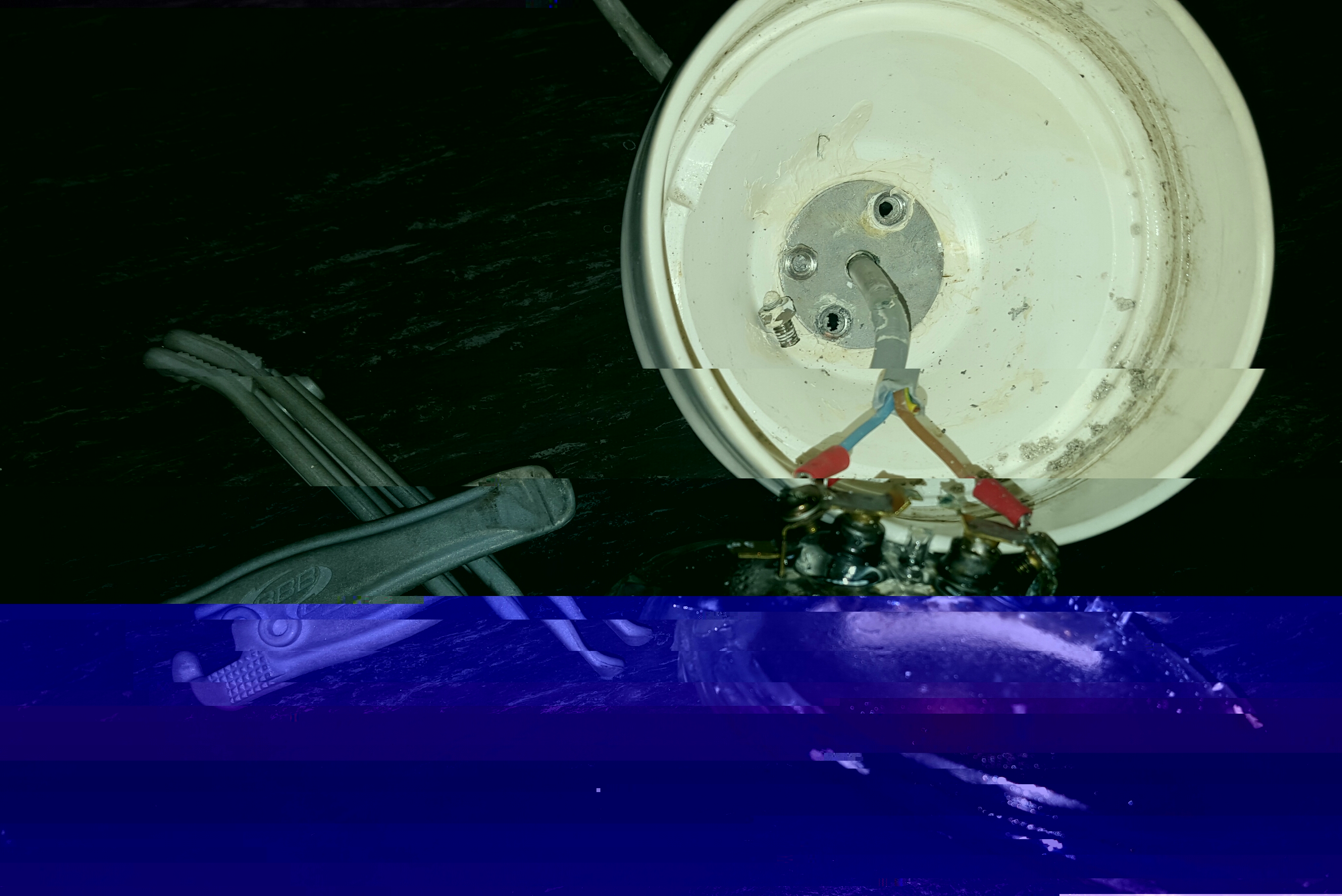

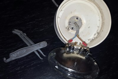

Jag fick loss den tillslut :D med hjälp av en multimaskin och en dremmel och ett evigt slipande.. ...självklart rostfria skruvar, helt opåverkade av alla år av salta vindar. Sen kom jag inte längre på plats i mastskjulet.
Men väl hemma i värmen blev höljet mer lättarbetat, och till slut efter idogt masserande fick jag även loss glaset med hjälp av en däckavkrängare till cykel. Det visar sig att man teoretiskt INTE behöver lossa skruvarna för att få loss insatsen. :!: Så prova igen och se om du har bättre tur innan du ger dig på att såga av skruvskallarna.
Dock var det inte så enkelt som jag trodde att bara byta glödlampan till led. Hela insatsen är en lampa... blir till att byta hela glashuset alltså. Men den som jag länkade till ovan från Båtsystem verkar passa, åtminstone måttmässigt. Och det är i så fall en 11W led på 920 lumen.

Ja jag skulle kunna tänka mig att en hårtork kan göra god nytta här. Och ett mjukt verktyg att lirka med går åt; jag provade först med skruvmejsel men slutade pga risken att krackelera glaset (en smörkniv i trä går säkert också bra). Den satt verkligen fast bra i skålningen (syns på första bilden).
