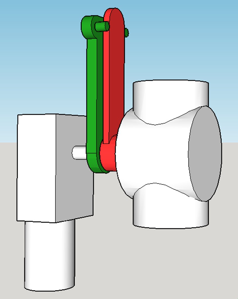

PEEN
Guldmedlem
Inlägg: 88
Blev medlem: ons 27 jul 2005, 17:43
Re: 12V Magnetventil på vattenintag?
Inlägg av PEEN » mån 21 mar 2016, 22:18
Det går att göra mycket för en bråkdel av den summan...
Varför inte använda en sån här för att manövrera handtaget till en vanlig kulventil (av bra kvalitet!):
http://www.ebay.com/itm/12V-10rpm-High- ... SweW5VTcj3
Sätt sedan på lämpliga ändlägesgivare så har du en lösning för max en tiondel av kostnaden.

PEEN
Guldmedlem
Inlägg: 88
Inlägg av PEEN » sön 27 mar 2016, 12:39
Här är ett förslag på lösning. Till höger är din ventil med rött handtag och till vänster sitter motorn som jag föreslår med en grön arm påmonterad. Denna arm är gjord så att den går att böja undan och då kan du manövrera ventilen manuellt.
Vid montering ska utgående axel från motor linjera med ventilens axel.
Jag försökte bifoga en .stl fil för utskrift på en 3D-printer. Men det gick inte.
